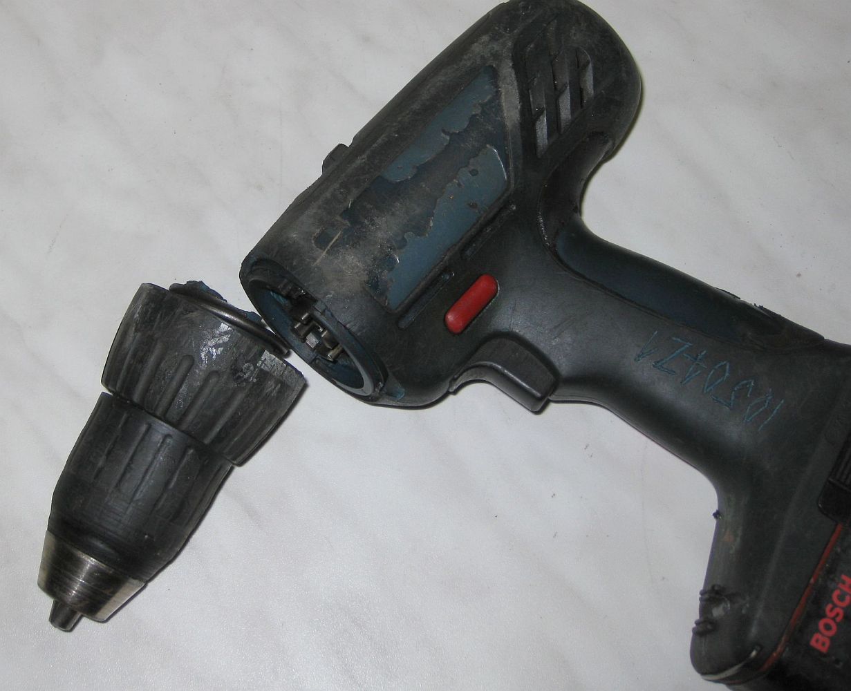

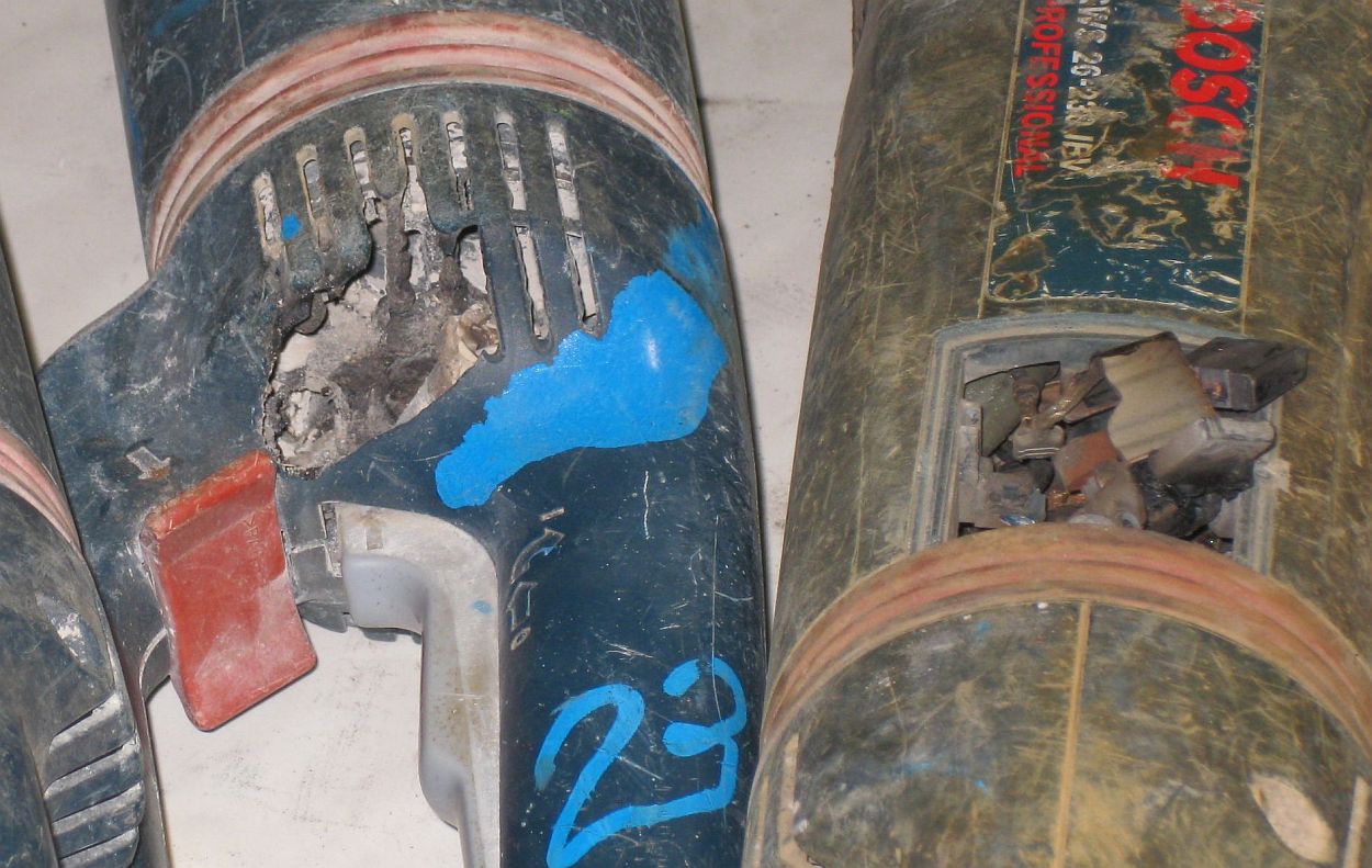

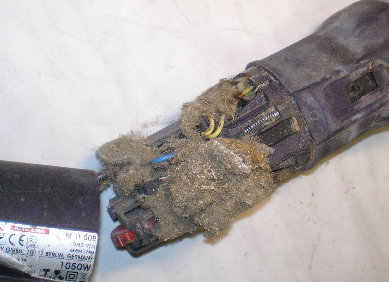

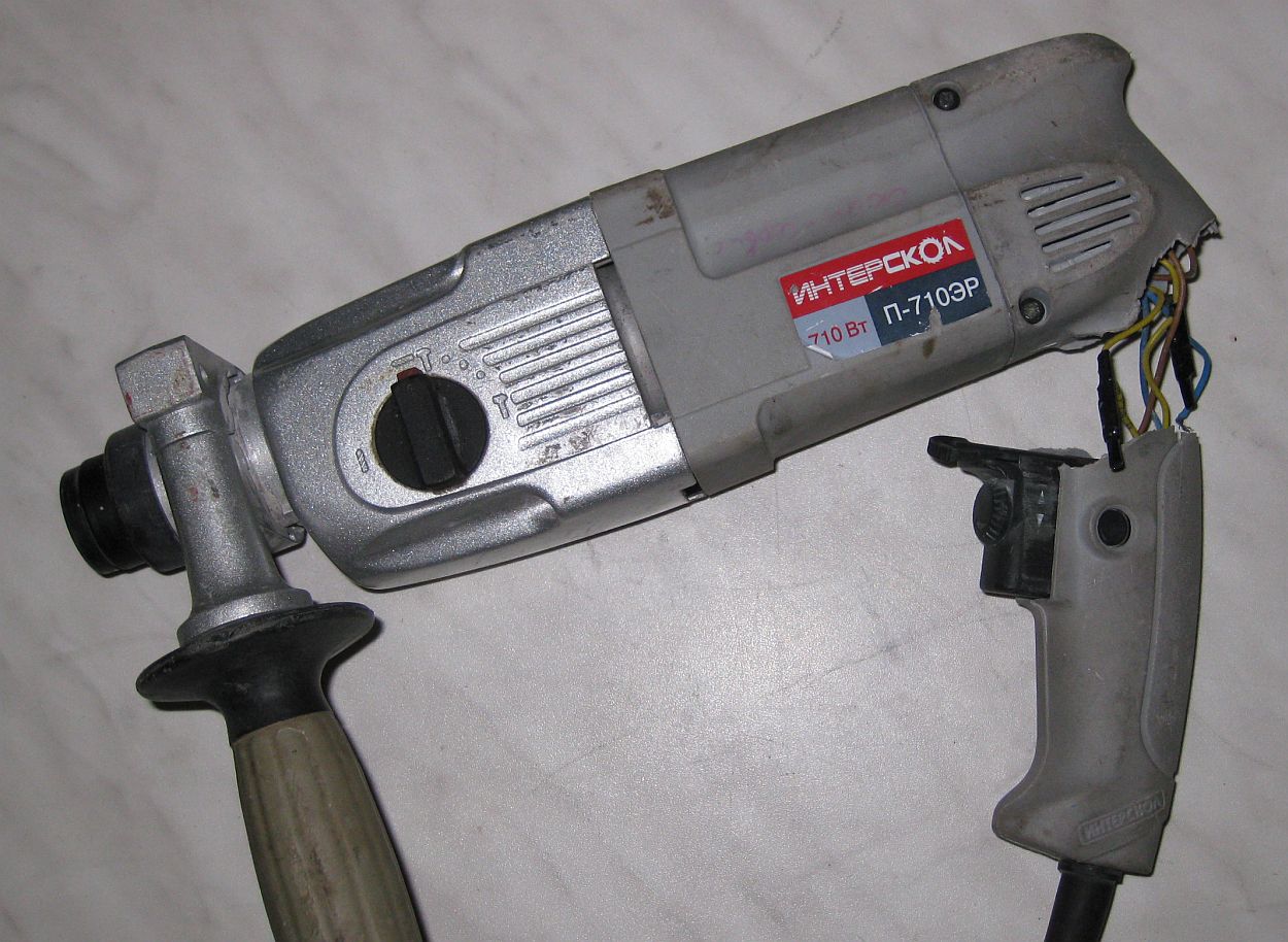

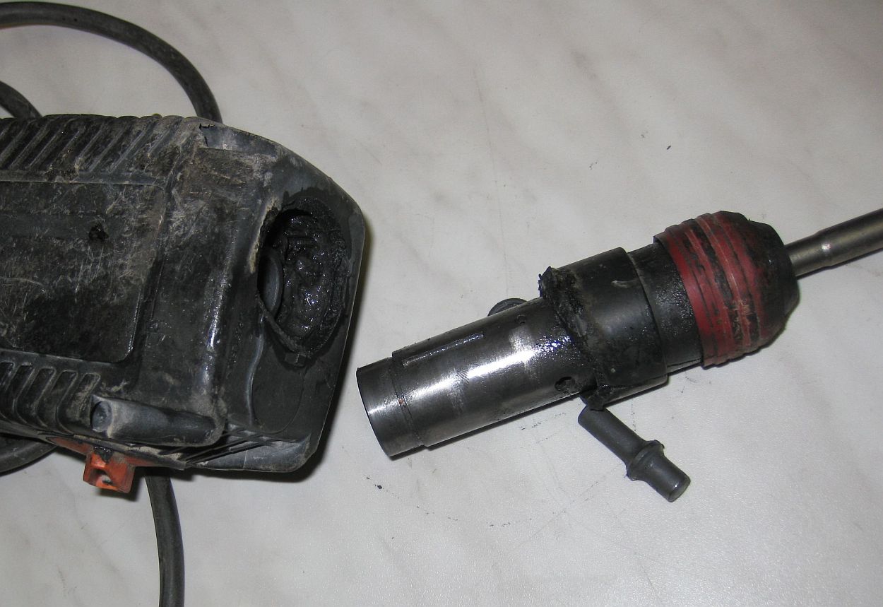

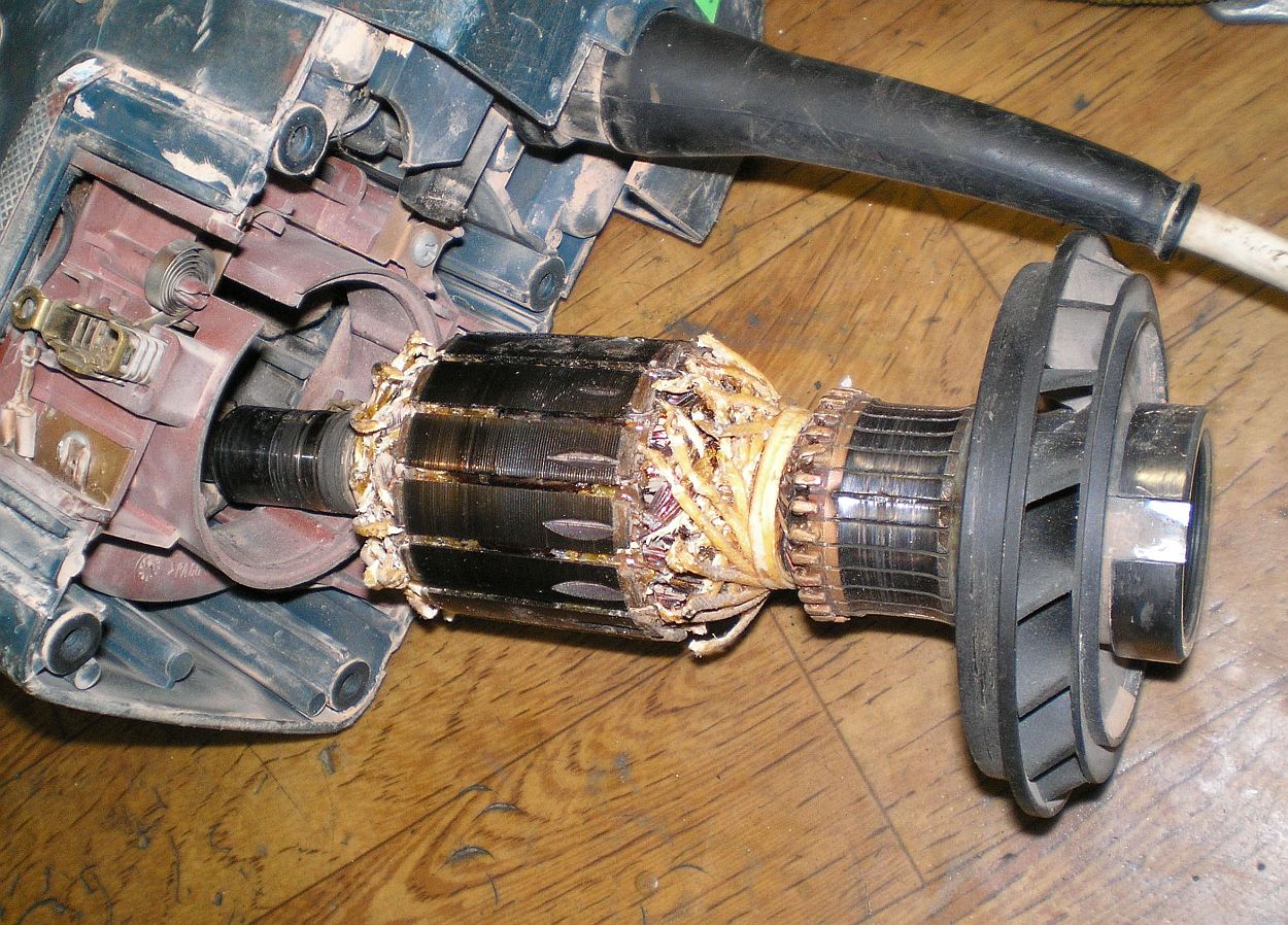

БОРОДАТЫЙ написал : Иногда видел на инструментах такие повреждения, что только диву даешься как их получили.
БОРОДАТЫЙ написал : Мдаааа....
