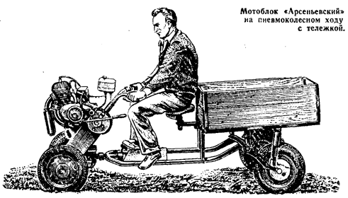

Может кто-то занимался етой установкой)))Хочу себе поставить побольше будет силы и проблем з заводкой уменшытса ))только незнаю передачу делать на ремни как стандартная или цепом)) Может кто-то сталкивался как етот двигатель будет в работе и как его лудше установить

Устанавливайте вместе с подрамником(вырезать из рамы мотороллера). Ставьте цепь, но звёздочку желательно с демпфером. Смотрите тему "В помощь самодельщикам" там множество конструкций. Вот например:

planeta3 написал : только незнаю передачу делать на ремни как стандартная или цепом)
По мне так лучще ремень. При проблемах(камень в фрезы) просто проскользнёт ремень. Или по крайней мере смягчит удар.

valerich написал : (камень в фрезы)
Так у вас огород или каменистые прерии? А как же на более серьёзных мотоблоках обходятся без ремней. В движке от мотороллера есть сцепление и этого хватит.
