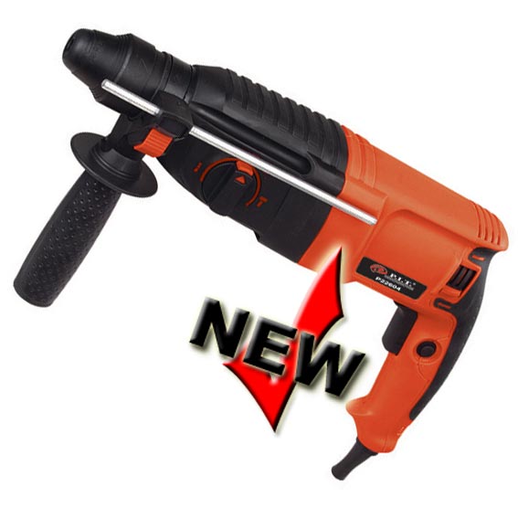

забиты ли пазы между медными пластинами коллектора. вот именно в этих пазах и пробивает!! попытался почистить, чувствуеться где пробивает зубочистка трет по проволке (мед), там где не пробивает, зубочтстка идет ровненько по изоляции.

ser086 написал : попытался почистить, чувствуется где пробивает зубочистка трёт по проволке (медь), там где не пробивает, зубочитстка идёт ровненько по изоляции.
К сожалению фотоснимки не чёткие. Покажите, пожалуйста, стрелочками - где изоляция на фото из поста #17, по которой зубочитстка идёт ровненько.

Якорю кирдык.
Kvost прав:
Kvost написал : На помойку отнесите
Для бетона надо было покупать хотя бы что-то из этих PIT'ов:

rem273 написал : Якорю кирдык.
Пока-что по снимкам этого не скажешь, да и по словесному описанию - тоже...

На последнем фото на коллекторе в 2-х местах явные прогары мехду ламелями

rem273 написал : На последнем фото на коллекторе в 2-х местах явные прогары мехду ламелями
Темные пятна на пластике коллектора сбоку от ламелей? Тады действительно, якорю кирдык...

Да. Скорее всего - обрывы обмотки. Или из-за перегрузки, или обмотку побило осколками бетона. Иногда не включается, провернёшь - побежала. ser086, так? Доработайте уж как есть и забудте.

отмечено стрелками места где, пробивает. в этих пазах зубочистка треться по проводу, в других пазах зубочистка идет ровно!

rem273? да если бы можно было конечнно доработал бы так!! включаеться и начинает вонять и дым валит:swoon ну подскажите выбрасывать или нести в мастерскую? сколько стоит этот якорь?

ser086 написал : включаеться и начинает вонять и дым валит
Еще бы! Щетки "бегут" по ламелям - работа-работа-работа-К/З-работа-работа-работа-К/З...
Лучше не работайте, так можно и пожар получить, и током... Цену якоря узнайте в мастерской, адрес с телефоном должен быть указан в гарантийном талоне. Если нет - идите в магазин, где покупали, и спрашивайте у продавцов.
