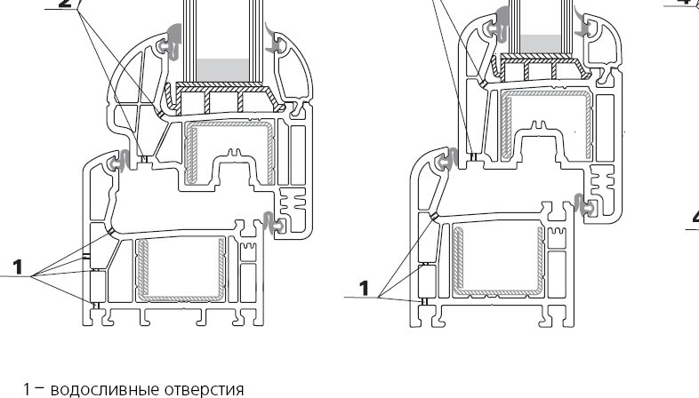

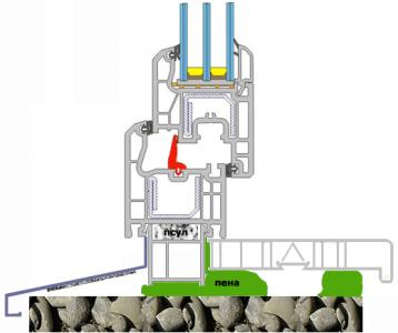

вот на рисунке и в инете читаю что его нужно крепить шурупами в подставочный профиль. А я почему
то думал и, по некоторым причинам, мне удобнее будет вставить его в тот паз рамы который прям над отливом на рисунке. Для чего этот паз? если это водосливной то у меня с внешней стороны
на раме по всей длине есть какие то в виде просверленных дырок и вставленных накладок.
Как правильно? можно его в паз вставить или обязательно к профилю, как на рисунке?
а по моему, ИМНО, можно, ведь есть же пластиковые и аллюминиевые отливы, которые вставляются в паз. А дренажные отверстия у меня на профиле сбоку пропилены, а внизу нет никаких отверстий.
посмотрел схему фрезеровки отверстий. они на моем профиле должны быть такие. Но я не знаю
фрезеровали их или нет. Когда их фрезеруют кстати? при установке или на заводе?
предыдущий отлив который я снял (он был от затсройщика, весь в каком то г...е и кривой) для
заделки стыка подставочного профиля с основанием (были протечки), крепился как раз саморезами к профилю
p.s. у меня кстати как на левом варианте т.е. сбоку есть дырки. а на правом их нет. мб если у менять
есть сбоку то внизу не сделали?

Romariok написал :
Правильно как на рисунке. Крепится к профилю.
А вы хотите вставить и ничем не закреплять?
Если его вставить в паз (кстати паз довольно широкий и просто вставить чтоб держалось не получится) достаточно будет незначительного нажима (типа голубь приземлился) чтоб он выскочил.

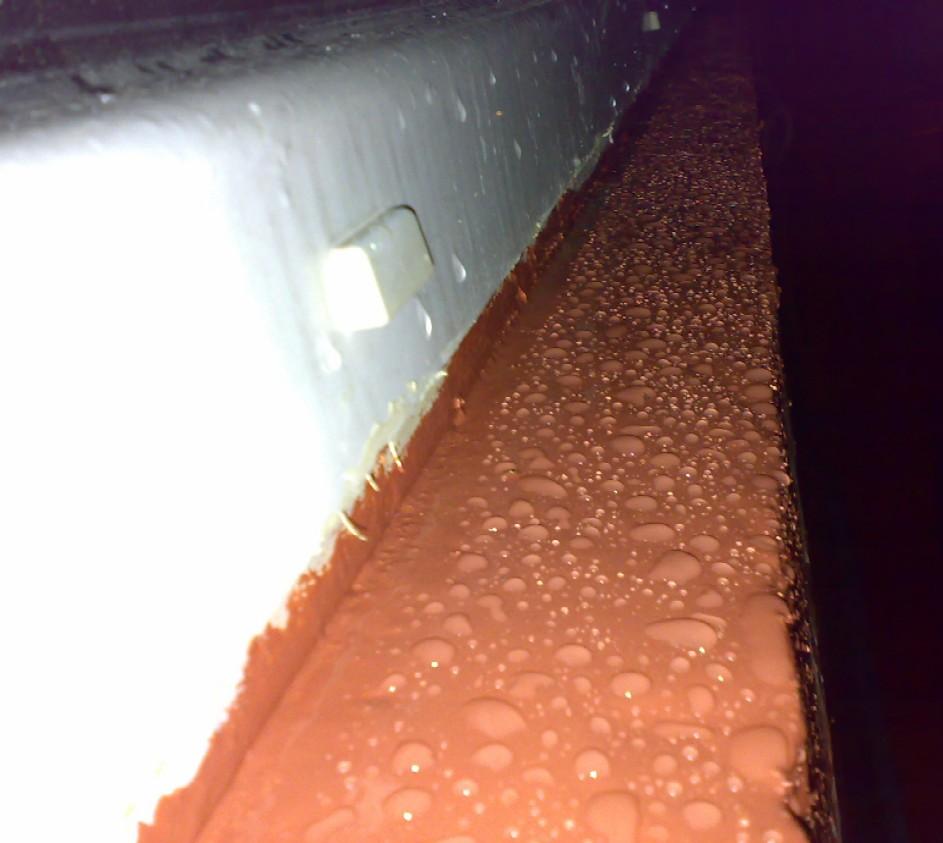

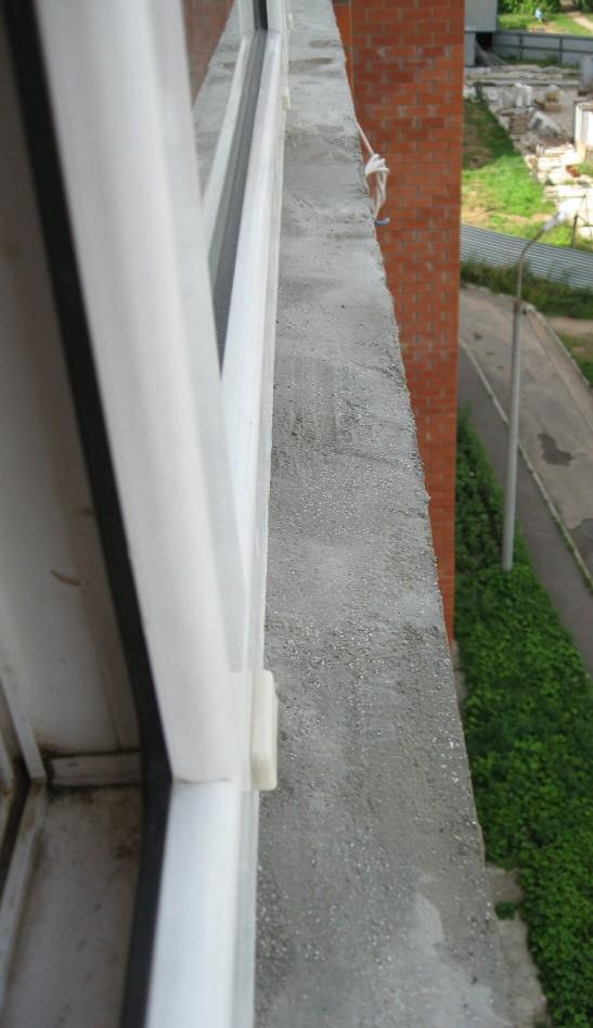

дело вот в чем, когда я снимал старый отлив под ним, кроме не заделанного шва был просто кирпич с дырками. Я эти дырки и кирпич расчистил, погрунтовал и забил смесью грюнбанда. Далее решил не останавливаться и сделал из той же смесью бортик с угклоном по типу отлива только без выступающего за стену слива. Потом когда смесь выдержалась, я покрыл все это дело гидроизоляцией. Думал ну и нафиг этот отлив. Потом прикинул, что он гидроизоляции оттирать теже
какашки птичьи или не дай бог сигаретный пепел попадет, прикупил вчера оцинкованного отлива.
Померил, получилось достаточно просто его вставить в паз, и наклеить герметиком на этот импровизированный бортик все лажет как надо. Ну правда герметика всеж мм 4 высотой плюшки надо будет сделать (немного бортик низкий получился - смесь видимо усадку дала).
другими словами меня сейчас не вопрос крепления интересует, а сама возможность их туда вставить.
вот фотки процесса.

А отлив крепиться именно так как у вас на рисунке в первом сообщении и не морочите себе голову, все уже придумано до нас!

Отлив правильно надо крепить к подставочному профилю.А паз на раме(он идет по всему периметру) нужен для крепления соединителей,уширителей,узлов поворота.
Пермский край
Соверщшенно точно. Именно для крепления дополнительных элементов этот паз и преднозначен.
Romariok написал :
Я бы не стал полагаться только на приклейку отлива герметиком. Однажды, не дай бог, может улететь кому-нибудь на голову. Крепление саморезами, имхо, обязательно.
+1. И что-то из поста № 3 картинки, имхо, какие-то неправильные. Которые с дырками в этот паз. Имхо, это самодеятельность установщиков. Вряд ли производитель предполагал, что в нижний добор (если он будет установлен) будет вода натекать через эти дырки.
И правда что. Фрезеруются эти дырки только в нижнем профиле при изготовлении окна. Видимо туда кроме подставочного профиля больше ничего не предполагается. У меня в VEKA? по-моему не было таких дырок. Или внимания не обратил.
