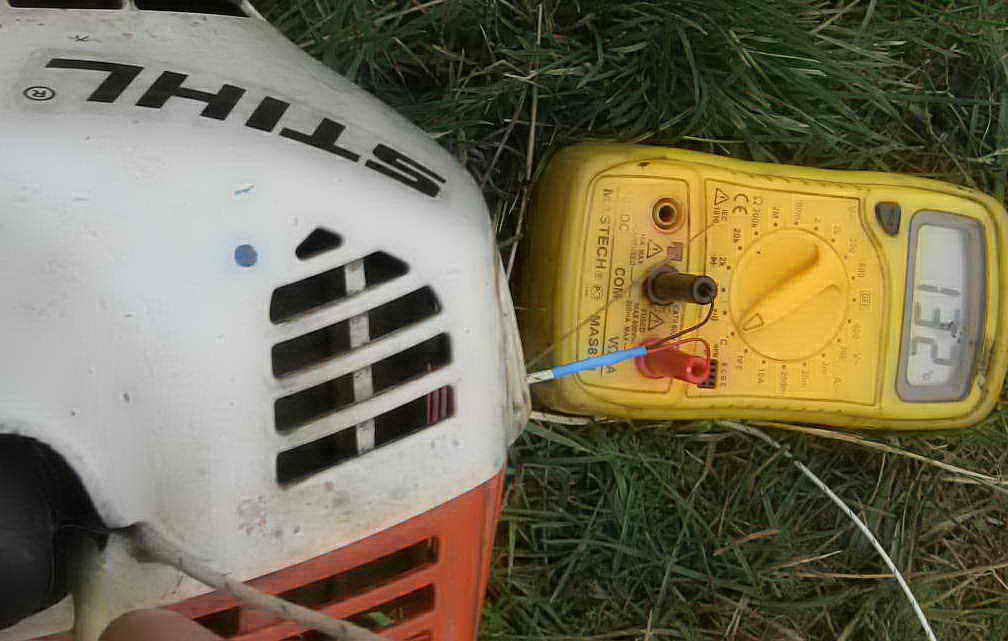

Было время, померял термопарой температуру на FS-55. На холостых при прогреве тарахтел 3 минуты результат на фото 130 град. Покосил минут 5, температура 160-175 град. Оставил на холостых, а температура не падает. Несколько раз газанул. В момент перегазовки температура резко падает, град на 40-50. Выводы делайте сами. Фото только на холостых, когда газовал, руки заняты, надо ещё пару прижимать:o .

При нажатии на курок газа сильнее вращается маховик, который обдувает двигатель внешним воздухом.
Вот если бы замерить температуру внутри двигателя, на поверхности поршня и цилиндра! ;)

Да, тут обдув даёт заметное изменение. Более корректно будет сверлить в рёбрах отверстия в разных местах и термопару - туда. Только как это сделать. И нафига это делать?..

Видимо фото неудачное.:( Но замер произведён на головке цилиндра, макимально близко к свече. Влияние обдува внешним воздухом в данной точке имхо минимальное. И температура падает только на момент перегазовки. Затем сразу восстанавливается, но на чуть-чуть ниже. > И нафига это делать?..
Понять, как лучше остудить двигатель при напряжённой работе. На холостых - не остывает.

На снегоходах, на движках с воздушным охлаждением, очень многие ставят термопару , чтоб следить за температурой. Ставится или под шайбу гайки крепления головки цилиндра или в высверленное отверстие. Рабочей считается температура 180-190 С. Температура , при которой начинает гореть поршень, равна 200 С. Режим работы движка (езды на снежике ) рекомендуется "рваный" , тоесть разгон-накат, нерекомендуется продолжительное движение на полных (постоянных) оборотах. Снежик имею 6 год. Ничего не перегрел. Считаю что повода для беспокойства у VVel нет. Нормальный рабочий тепловой режим. Тоже самое относится и к ATV. Движки, которые стоят на снегоходах Буран, стоят и на мотодельтапланах, соответственно используются при сильноположительных температурах, к тому же они форсированы в подавляющем большинстве случаев ( с них снимают 60 л.с. вместо стандартных на снеже 38-и л.с. )
