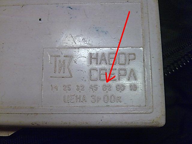

Точно знаю, что 6,5 есть. Мож кто 6,2 видел?

Бывает 1/4" = 6,35 мм.
6,2 мм можно только из обычного, по металлу, переточить.
Ещё можно самодельное перовое выточить.
А нафига вообще?

Надо чтоб винты 6 свободно ходили но не люфтили по возможности. В принципе можно пройти 5 или 6 по дереву и расточить сверлом по металлу, но если в природе есть....

2 Г.А. дерево легко и непринуждённо сверлится свёрлами по металлу.

Г.А. написал : Надо чтоб винты 6 свободно ходили но не люфтили по возможности
дерево все-же мягкое и через некоторое время все равно разбивается металлом. Если эти "десятки" так критичны - после сверла по дереву 6 мм, пройтись сверлом по металлу 6.2 - 6.5 мм.

Г.А. написал : Надо чтоб винты 6 свободно ходили но не люфтили по возможности.
Я в таких случаях сверлю отверстие любым близким диаметром, вкручиваю винт как бы нарезая им резьбу (не забыв толстую шайбу сверху подложить) и ПРОКРУЧИВАЮ винт. Получаем отверстие идеально соответствующее железяке.
ЗЫ. А вообще-то винт внутри деревяшки это нехорошо. При малейшей подвижности резьба винта съедает деревяшку. Мож поискать винты с гладкой верхней частью шейки?

Дык тогда совсем просто. Резьбу отпиливаем, кончик затачиваем, сверлим Ф6, а затем рассверливаем получившейся железякой. Получаем отверстие с довольно тугой посадкой. Если нужно посвободней , то чуток расплющиваем кончик самодельного "сверла".

Странно по дереву 6,2 по металлу бывают старые советские у меня есть и не одно.По моему по дереву отдельные сверла нужно брать только под большие отверстия а так можно сверлами по металлу все отлично сверлить.

Г.А. написал : Сверло по дереву 6,2 - такое бывает?
Wazawai написал : В природе — нет.
А сверла по металлу разве не подойдут?
