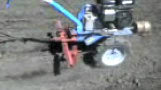

Александр 61
Регистрация: 29.03.2012
Сообщений: 39
13.05.2012 в 12:49:16
Aristarkh написал : Уважаемые мастера, подскажите, поделитесь опытом, можно ли мотоблоком Нева проводить межрядную культивацию, прополку? Если кто делал такое, то поделитесь опытом, идеями, пожалуйста.
Уважаемый Aristarkh ,я междурядную обработку картошки делаю уже пятый сезон вот таким культиватором делаю им междурядку и буряка ,третья лапа ставиться для сплошной культивацыи. Самодельный культиватор ! Вот так выглядит буряк и картошка после междурядки (картошка окучена первый раз)

на двух фрезах НЕВА я думаю не пойдет в междурядьях. будет заваливаться и удержать будет не легко. у самого китаец весом 75 кг и не так уж хорошо на двух фрезах работать в междурядке.

юрий93 написал : на двух фрезах НЕВА я думаю не пойдет в междурядьях. будет заваливаться и удержать будет не легко. у самого китаец весом 75 кг и не так уж хорошо на двух фрезах работать в междурядке.
Уважаемый Юрий. Я не имел в виду фрезы . Я имею в видду культиватор стрельчатый,показано на изображениях.

я ничего против культиватора не имею и знаю что можно им работать. а вот фрезами (двумя ) в междурядье явно будет тяжко.
