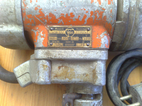

FEIN:
Нашим чем-то веет…

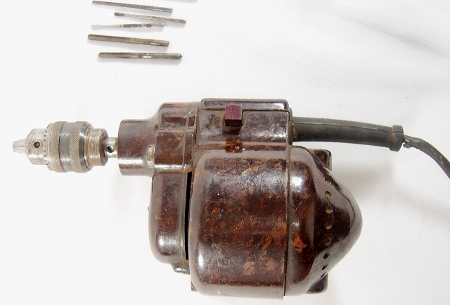

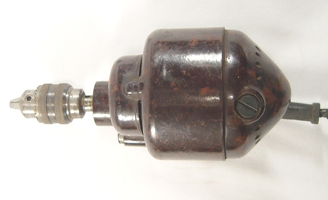

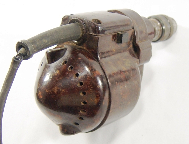

А сейчас будет маленькое открытие.

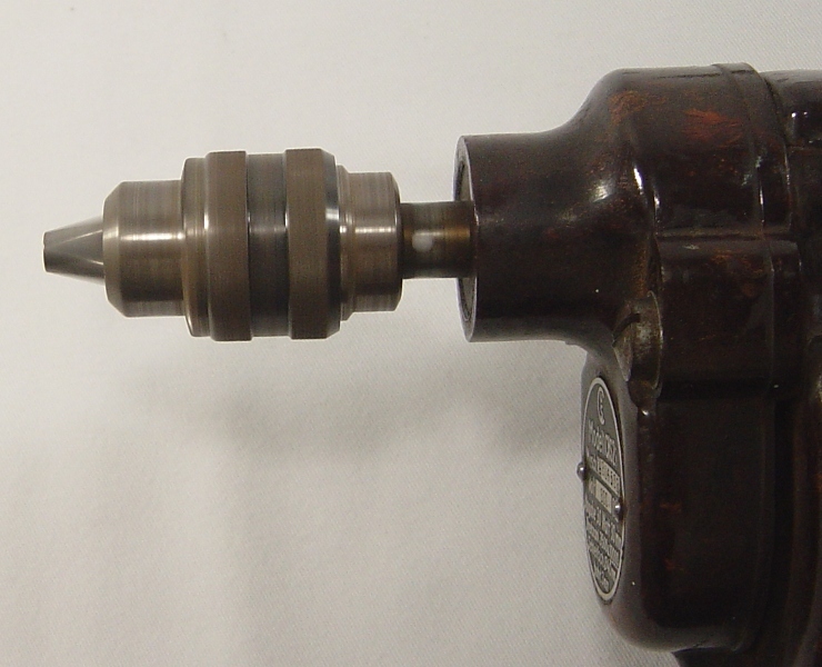

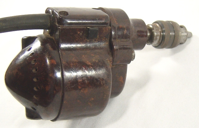

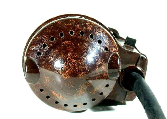

Лежит, оказывается, в одной антикварной лавке вот такая дрелька:
220 вольт, двухскоростная – 3500 и 10000 об/мин, 30 ватт, сверло до 3 мм, диски до 40. Размеры - 190 на 85, вес – 967 грамм. Бакелитовый корпус. Безручечная…
Сразу захотелось подумать, что и создана-то она ещё в допистолетную эпоху. Допистолетноручечную...
В смысле, если про дрели.
Не, не сходится: производство бакелита началось после 1910-года, а уже в 1908-м AEG дебютировал со своей г-ручкообрАзной:
которую потом станут называть пистолетной.
Но это уже другая история...
Да ладно, не отвлекаемся, дело не в этом: ведь получается, что это одна из первых дрелей с двойной изоляцией…
Или первая?
Про первую AEG заявляет:
(Хочется добавить – "по неподтверждённым данным": покажите что-нибудь ещё, не в рисунке, живьём…)
У нашей-то – что с годом?

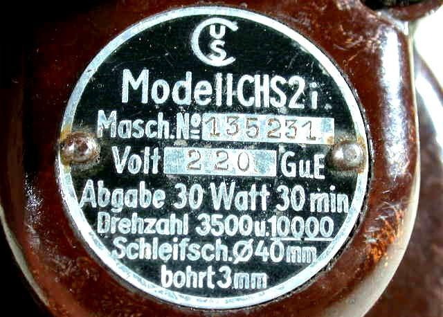

Нет никаких следов ни на шильдике, ни в других местах…
Поиски компании CUS тоже ни к чему внятному не привели.
Калифорнийский университет отпадает – там не 220 напряжение…
В Нью-Мексико написал хозяину: глянь, мол, в паспорт – нет ответа...

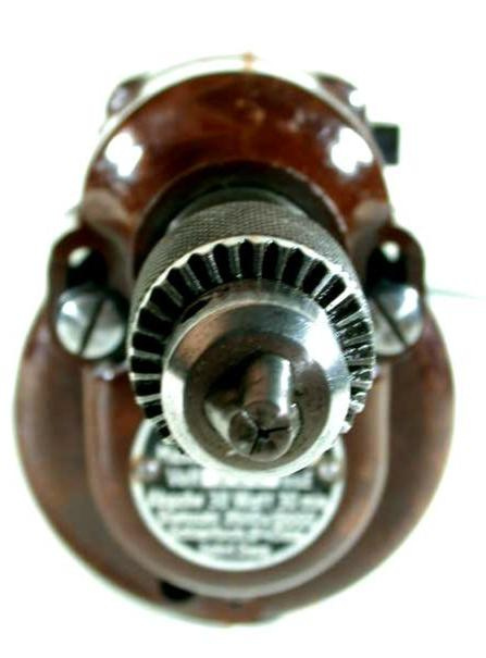

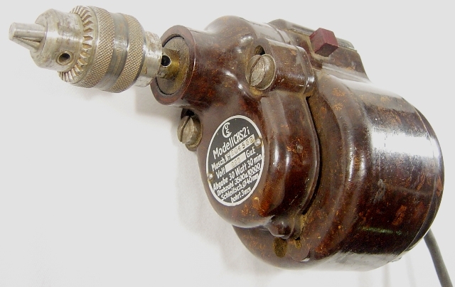

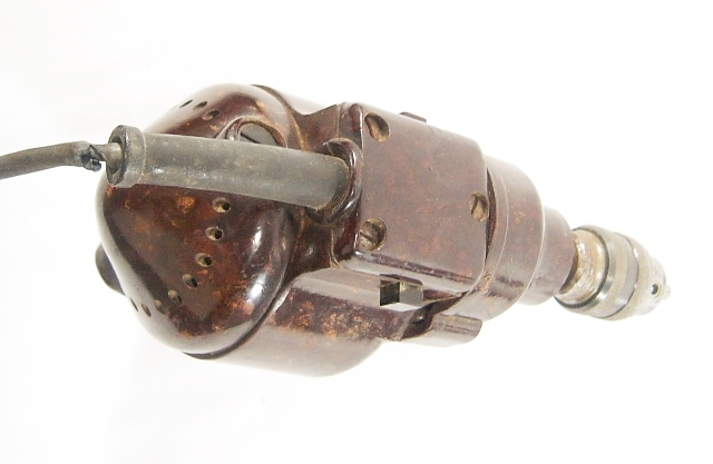

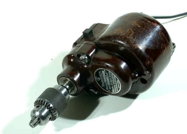

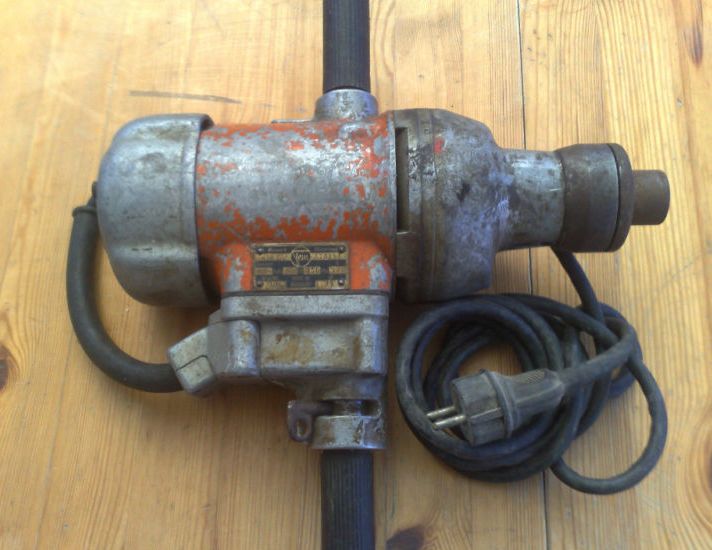

И тут из Аргентины пришла весточка – есть такая дрелька, но тоже, да, без года…
Здесь её почему-то называют стоматологической.
Как она может быть стоматологической с таким вот набором инструмента:
Попутали там чего-то в Буэносайросе…
Хотя, если CUS читается как КАЦ… всё может быть, не знаю… В стоматологии я не очень…
Отвлекаемся опять...

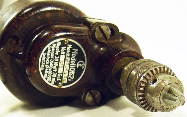

Появилась возможность сравнить два шильдика:
Смотрим заводские номера: 204 532 и 135 231. И что б с такими объёмами CUS исчезла бесследно?
Да прощё всё: в феврале 1931- го года CUS выпустил 135-е изделие, в мае 1932-го – 204-е.
Действительно, как немецкая педантичность могла позволить не указать год и месяц выпуска в номере?
Вот и получается, что "революшенари инновейшен" ручной дрели с двойной изоляцией состоялось не в 1936-ом по версии AEG, а как минимум в 1931-ом.
И совсем не AEG это сделала – CUS, небольшая, теперь уже никому не известная компания.
Так и запишем.
Где неправ?
Есть у кого добавить?

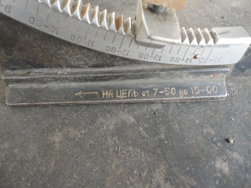

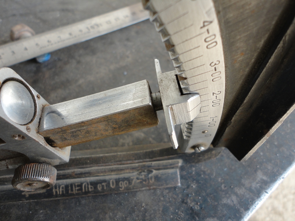

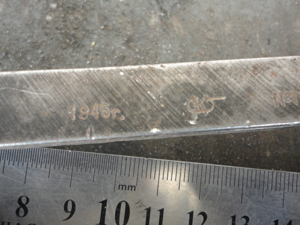

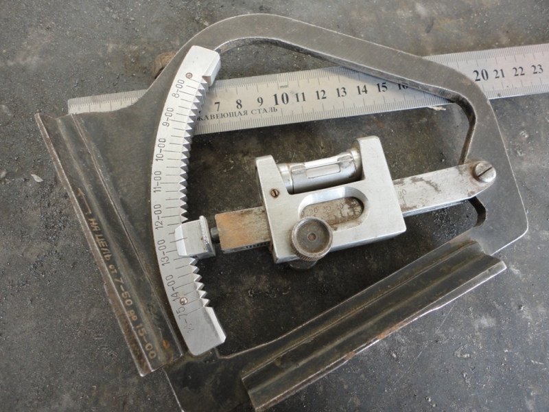

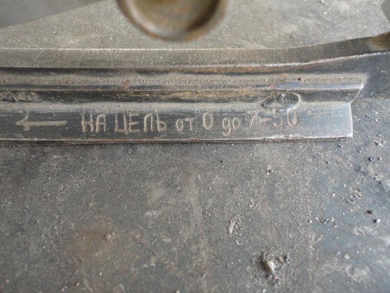

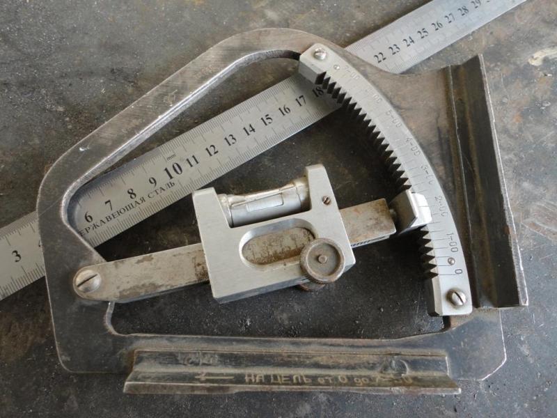

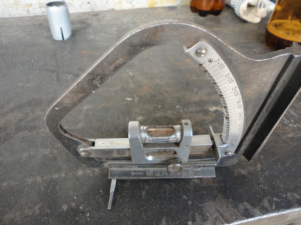

Сегодня, на блошином рынке, купил какую то "ретру"(стоила копейки и вдруг пригодится). Умеется глазок с уровнем, пружинная фиксация углов(а может это и не градусы). Рамка с глазком бегает по рейке с градуировкой, но эта градуировка не миллимитровая, меньше. Судя по надписи -" на цель", может чтото от артилерии?? Не смотря на 1945-ый год выпуска, всё крутится и работает.

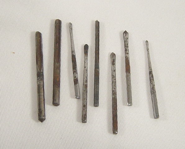

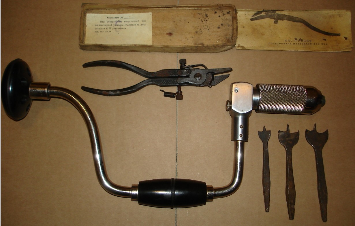

Зашел сегодня к отцу , и полазил по чердаку (не глубоко) . Неплохо железо сохранилось. Сверла кованные.
Feelgood!

DED написал : может чтото от артилерии?? Не смотря на 1945-ый год выпуска,
DED обратитесь сюда-подскажут по девайсу.

rem273 написал : А сейчас будет маленькое открытие.
Это что то невероятно уникальное... Как то было прийнято считать что пионером в производстве вращающегося мини эл. инструмента (rotary tool) был дядечка Альберт Дремель (Америка), основавший в 1932 году компанию "Dremel" и получивший за свои изобретения 55 патентов. Но и тут похоже Немцы опередили. Во всяком случае эти цифры весьма правдоподобно об этом говорят.
rem273 написал : Смотрим заводские номера: 204 532 и 135 231. И что б с такими объёмами CUS исчезла бесследно?
Да, во как оно все бывает....;) Возможно это и есть первое серийно производство бормашин. И жаль что имя "Cus" так ушло в забвение что даже Бош приписывает и проталкивает миф о перво-производстве именно тов. Дремелю.

18.04.2011 в 12:44:00
DED написал : Сегодня, на блошином рынке, купил какую то "ретру"(стоила копейки и вдруг пригодится). Умеется глазок с уровнем, пружинная фиксация углов(а может это и не градусы). Рамка с глазком бегает по рейке с градуировкой, но эта градуировка не миллимитровая, меньше. Судя по надписи -" на цель", может чтото от артилерии?? Не смотря на 1945-ый год выпуска, всё крутится и работает
А эта штука точно из артилерии. Я уже где то встречал очень похожее и товарищи понимающие убедительно доказали ее прямое происхождения с артилерии.
Ves написал : Зашел сегодня к отцу , и полазил по чердаку (не глубоко) . Неплохо железо сохранилось. Сверла кованные.
Классный чердак, где бы себе такие чердаки найти...:) А что это за ножнички такие....?
