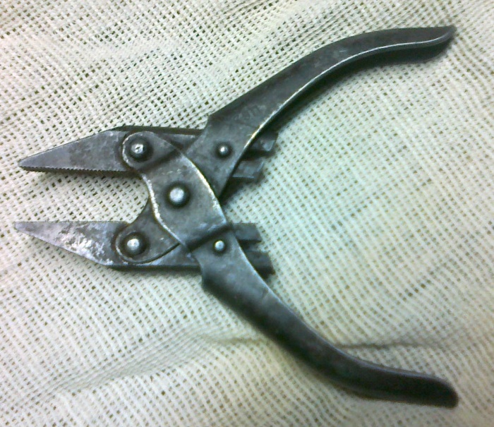

Попались в руки вот такие пассатижи с параллельным ходом губок, отечественные, кто изготовил не известно, но выбита цена 63 коп.

Vadim63 написал :
Ключом не удивили, попадались на глаза.
Но конструкция плоскогубц поразила.:a:a Вижу в первые.

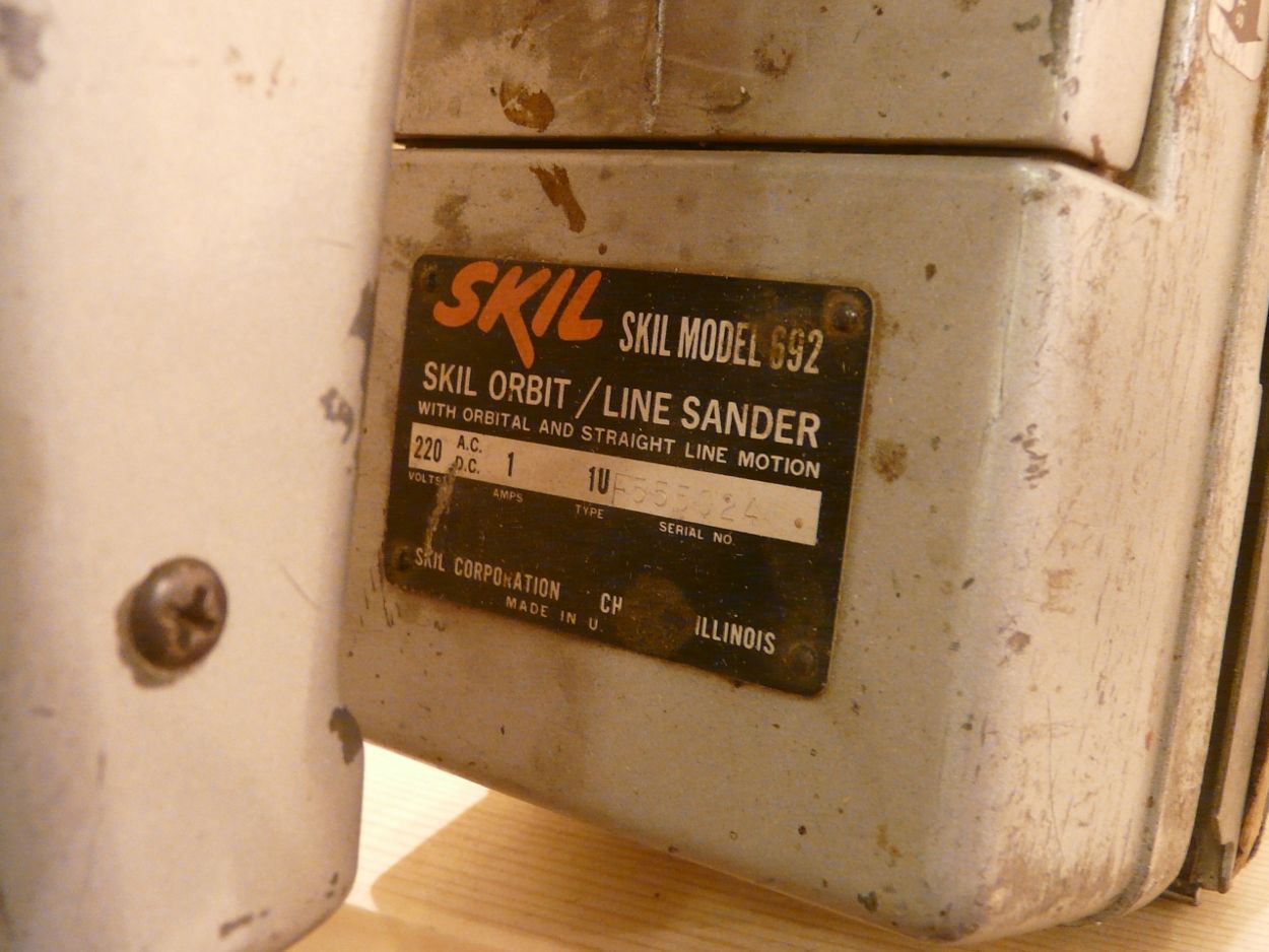

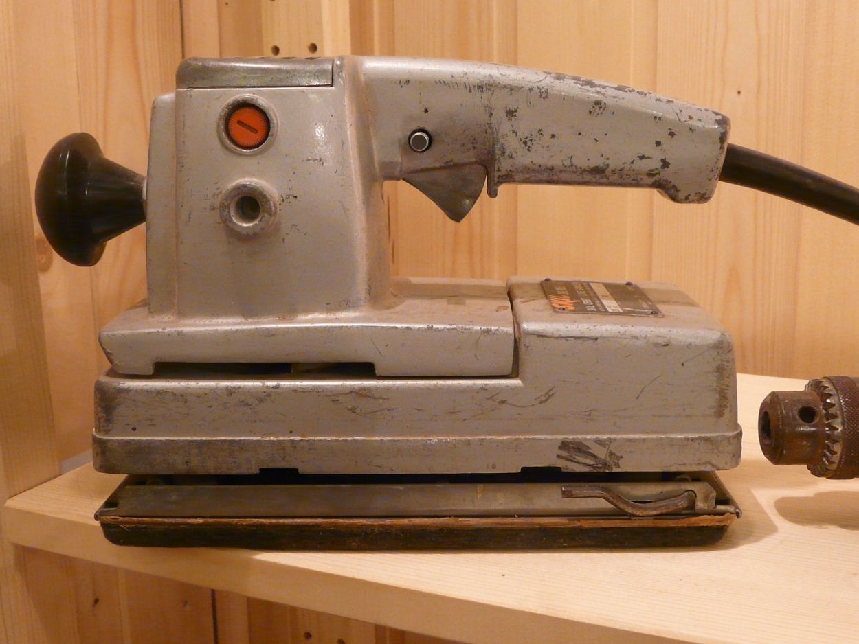

На конференции Bosch показали старенькие Skil.
шлифовальная машинка из США, модель 692:
