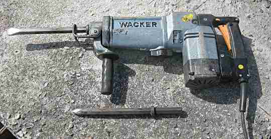

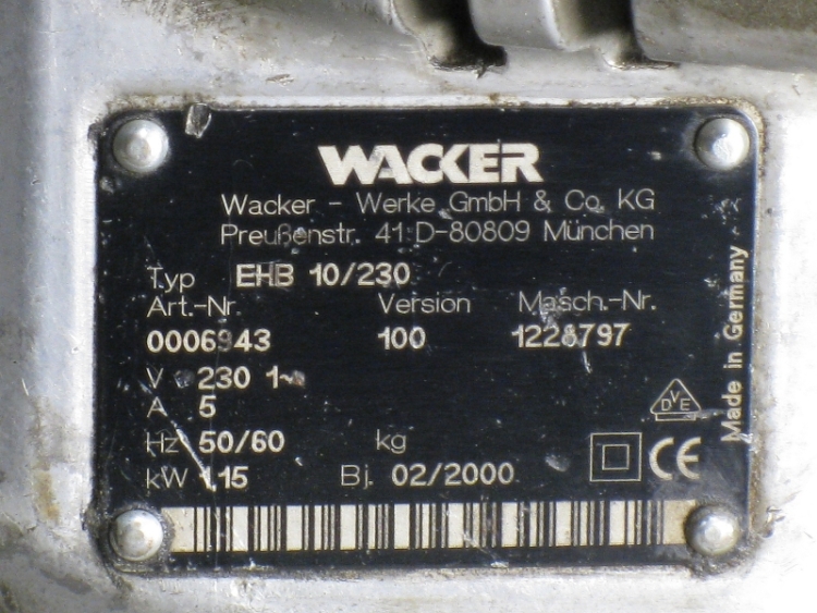

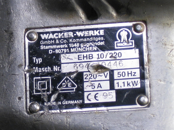

Kvost написал : Только сдаётся мне, что это ОЕМ - очень похож на Wacker
Да, это клон вот этого WACKER'а:
Их у меня две штуки дежит разобранных... Если интересны потроха - займусь. :)

rem273 написал : это клон вот этого WACKER'а:
Да сам Вакер тот ещё ОЕМщик. Возможно следы этого девайса где-то в Канго.
rem273 написал : Если интересны потроха - займусь.
Если не влом.

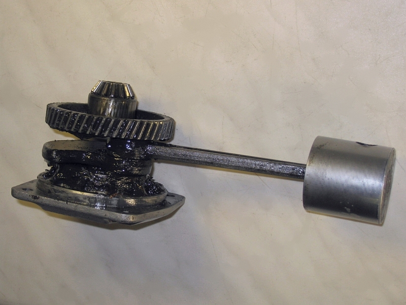

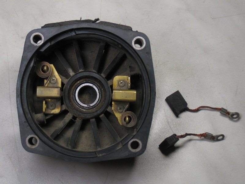

Всё просто и красиво:

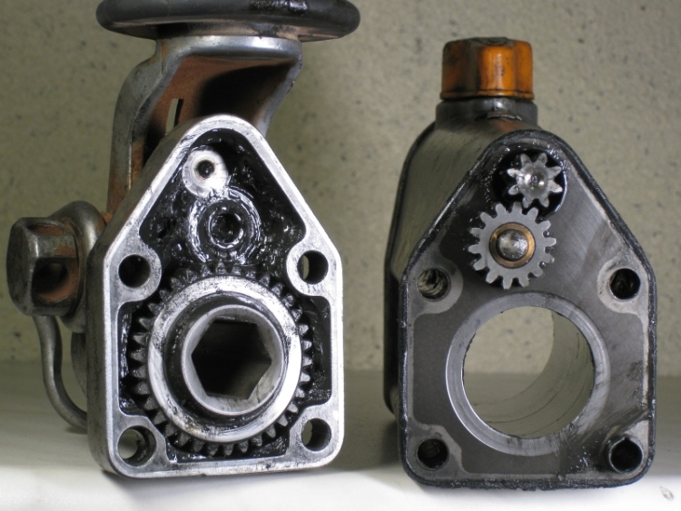

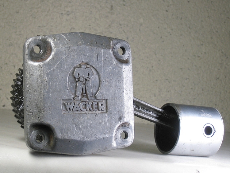

17.04.2012 в 17:34:12
На втором WACKER'е логотипа литьём уже нет: хочешь - клей WACKER, хочешь - Metabo... :)

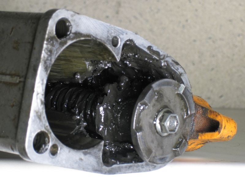

rem273 написал : Всё просто и красиво:
А мне не всё понравилось: прямозубая коничка, смазка консистентная... Но в целом крепкий, раз с 95 года отпахал. Компрессия поршня обеспечивается самим поршнем? Что за пропилы на червяке якоря? И что с ними вообще случилось?

18.04.2012 в 10:19:30
Kvost написал : А мне не всё понравилось: прямозубая коничка, смазка консистентная... Но в целом крепкий, раз с 95 года отпахал.
Я тоже не уважаю прямозубые шестерни, но раньше делали всё на совесть.
Kvost написал : Что за пропилы на червяке якоря?
Стопорное кольцо по ходу стоит после подшипника.

18.04.2012 в 10:26:06
vasof написал : Стопорное кольцо по ходу стоит после подшипника.
А мне кааца, что пропил аккурат под подшипником (которого нет) находится.
vasof написал : Я тоже не уважаю прямозубые шестерни
Мне ещё предохранительная муфта не нравится. Но опять таки, отходила сколько.

18.04.2012 в 14:36:08
Мне кажется что это технологическая канавка, допустим для выхода стружки от фрезы... ИМХО

18.04.2012 в 14:42:27
Вот схемка:
vasof написал : Я тоже не уважаю прямозубые шестерни...
BOSCH на больших перфораторах якоря с прямым зубом только и ставит. Да и HILTI был в этом замечен... ;)
