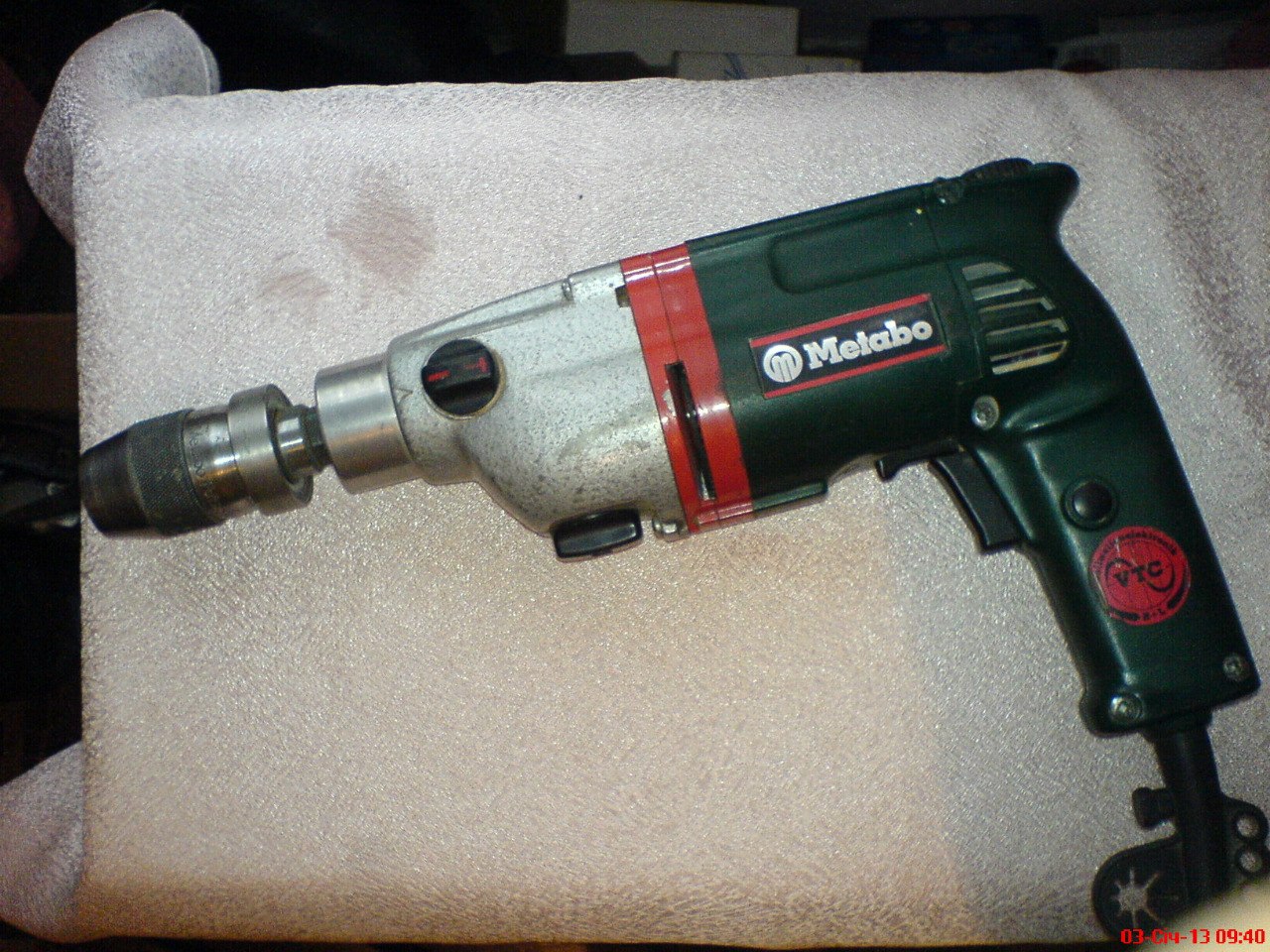

если можно вопрос, есть такой глюк, не хочет запускаться, индикация светится и дрель гудит, если в розетку включать\ выключать иногда запускается и работает, бывает нормально вкл. и работает целый день ...на что смотреть? схема залитая...и что за датчик возле щетки?

Rulio написал : бывает нормально вкл. и работает целый день ...на что смотреть?
на шнур сперва.

Mutru4 написал : на шнур сперва.
Это вряд ли, скорее обрыв обмотки/обмоток от ламелей коллектора, если отключить дрель, немного повернуть патрон, включить и она запустится - точно оно. Еще могут щетки подвисать

на шнур сперва тоже думал, да нет..якорь счас проверю померял напряжения в сеты 203 В, может електроника из за етого не запускатся?
