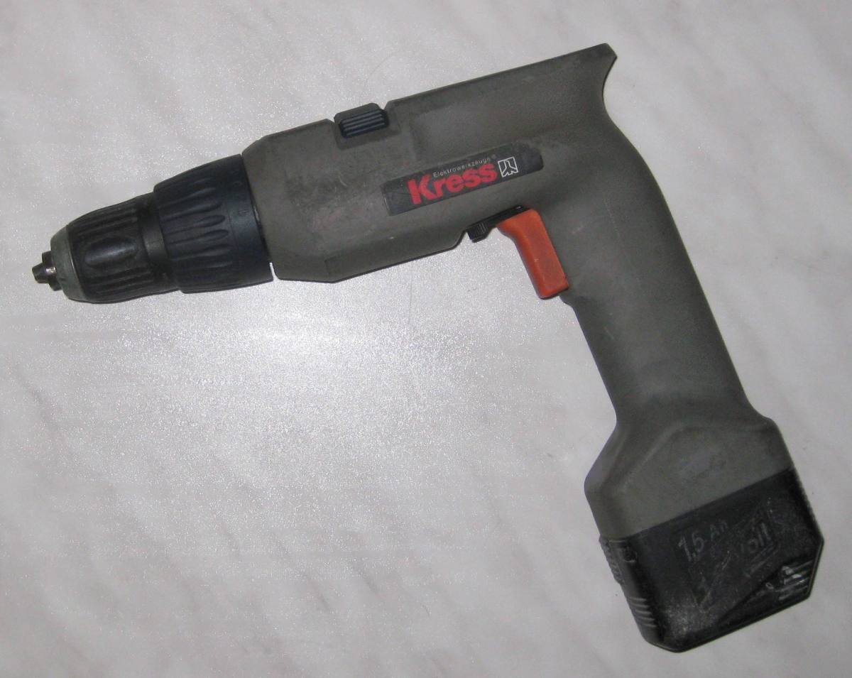

rem273
rem273
Регистрация: 27.07.2008
Сообщений: 2821
16.03.2010 в 12:39:18
mishelliss написал : Старый KRESS
