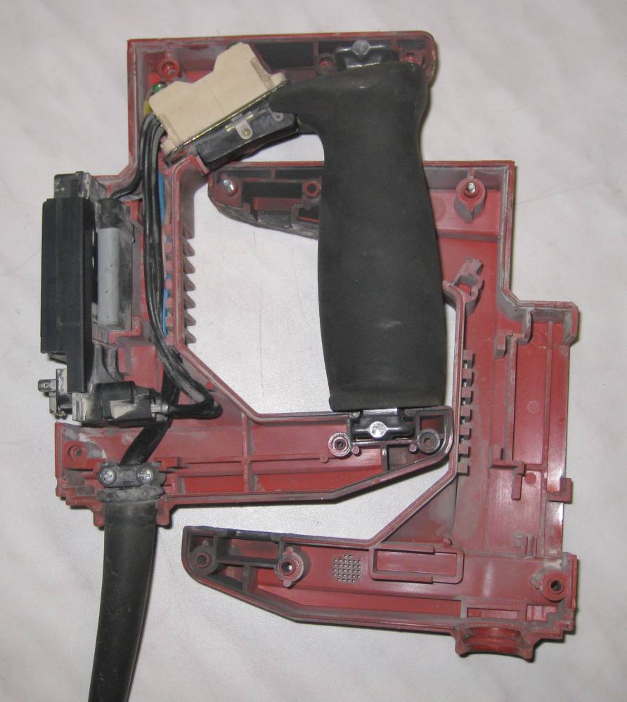

rem273 написал : Непонятны вот эти вот мелкие отверстия на ручке, про это и писал:
На вентиляционные уж никак не похоже, больше - какие-то микрофонные
И все-таки они вентиляционные! Там стоит блок электроники. Со стороны силовых тиристоров и расположены отверстия.

Hilti_Team написал : И все-таки они вентиляционные! Там стоит блок электроники. Со стороны силовых тиристоров и расположены отверстия.
ИМХО, суммарное сечение отверстий столь невелико, что о эффективном воздухообмене наверное говорить излишне, да и грязью забить проще простого.

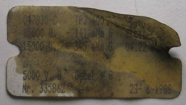

Вскрыл. Пусто. Зато есть бумажная мулька, где в том числе написано: "23-6-1988"

Kvost написал : ИМХО, суммарное сечение отверстий столь невелико, что о эффективном воздухообмене наверное говорить излишне, да и грязью забить проще простого.
Машинка во многом экспериментальная, все-таки первый отбойник Хилти. На некоторых экземплярах в этом месте рукоятки устанавливался счетчик моточасов, прообраз нынешних "черных ящиков", которые стоят почти на всех современных машинах и много чего пишут. Могу предположить, что при наработке определенного количества часов подавался звуковой сигнал, о том, что пора в сервис на профилактику. Тогда напротив отверстий мог быть миниатюрный пьезодинамик.

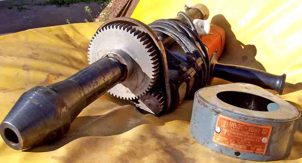

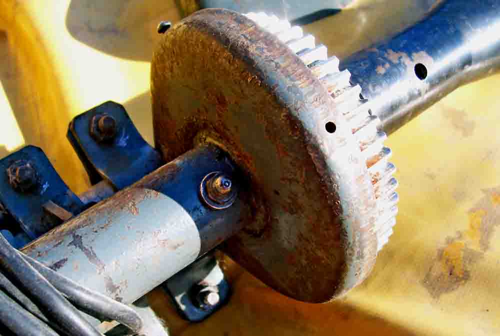

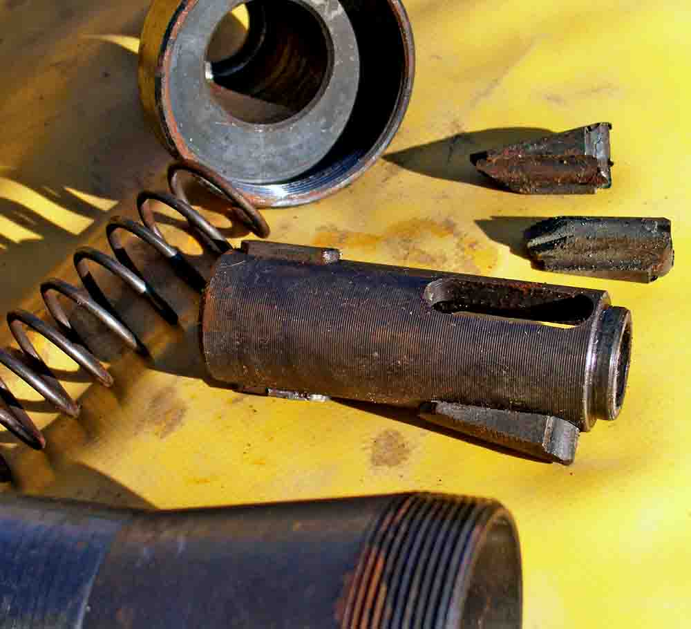

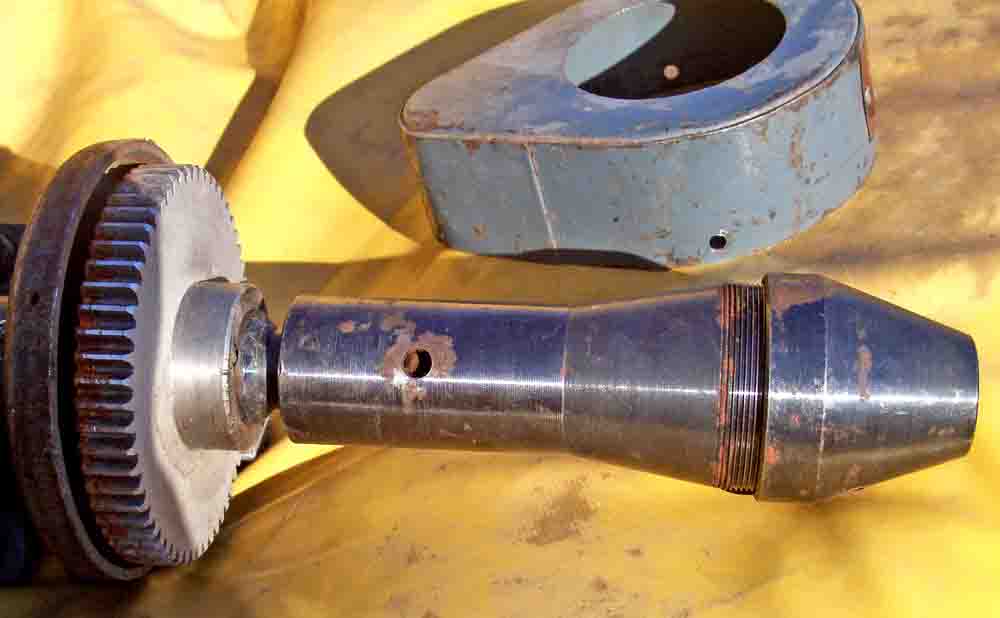

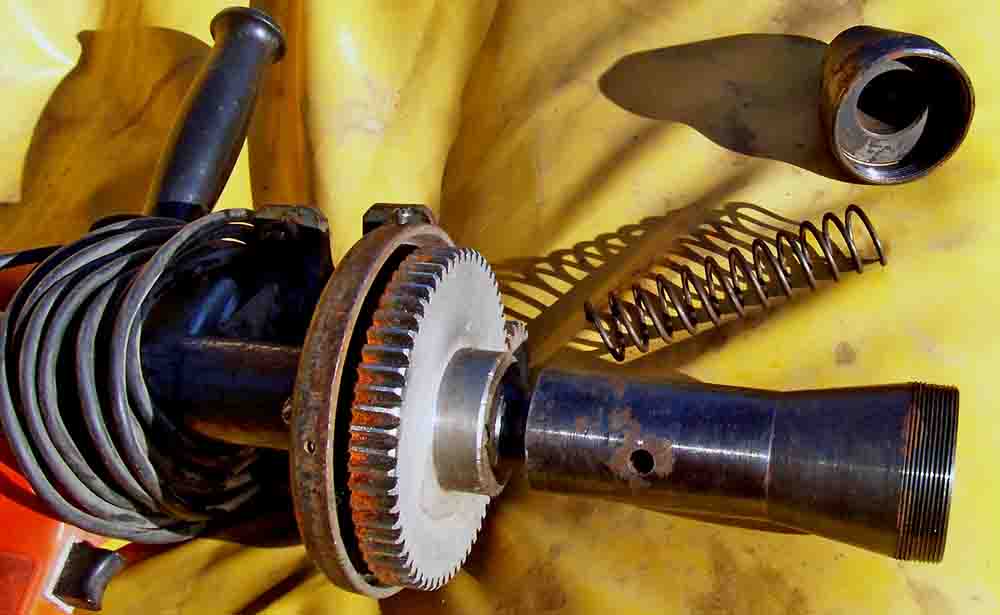

Распрощался с УВЭГом. Он уехал трудиться на монтаж, чего лежать без дела. Прощальные фото.
