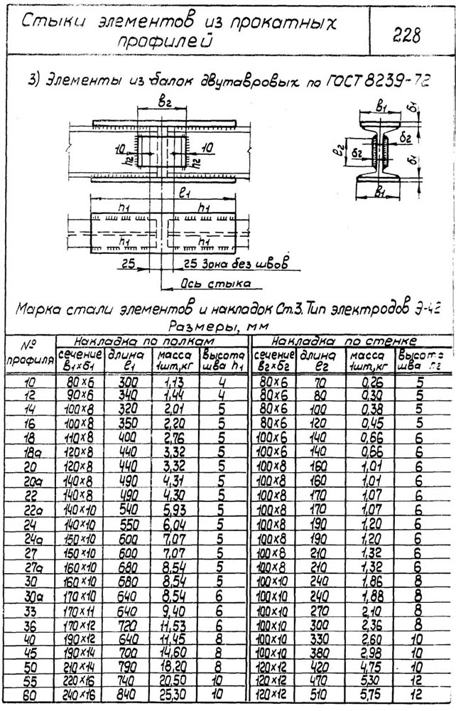

Повторю свой простенький расчёт из "сварной" ветки: Для сравнения балок постоянного сечения есть два критерия:
  1. Приведенная жёсткость К = E*J Для бруса 100х200 J = 6667 cм^4; Е = 100000 кг/см.кв; К = 6,67 х 10^8. Для двутавра 16 J = 873 см^4; E = 2100000; K = 1,83 x 10^9 Т.е. прогиб двутавра в три раза меньше при прочих равных. (Насколько слабее бруса 10-й двутавр, прикиньте сами).
  2. Приведенная прочность П = W*[б] Для бруса W = 667 см^3; [б] = 500 kg/cm^2 (сжатие); П = 333500 Для двутавра 16 W = 109 cm^3; [б] = 2400 кг/см^2; П = 261600 Т.е. 16-й даже "слабее", чем брус. Не говоря уже о 10-м. Ближайший эквивалент сгнившего бруса - всё-таки 16 двутавр, но никак не 10-й.
Можно и по другому подойти, проверочным расчётом: Погонная нагрузка q = 400*0,6 = 240 kg/m = 2,4 kg/cm. (Цифру 400 оставляю на Вашей совести :)) Прогиб f = (5*q*L^4)/(384E*J) = (5*2,4*460^4)/(384*2100000*873) = 0,76 cm.
Это немного - 1/600 пролёта, да и не будет там 400 кг/м.кв. Изг. момент M = q*L*L/8 = 2,4*460*460/8 = 63480 kg*cm; Напряжения б = M/W =63480/109 = 582 kg/cm^2 Это для 16-го. Похоже, можно и 14-й поставить; прикиньте сами, заменив J на 572, а W на 81,7. Что касается накладок - рисовать некогда, отсканирую Вам страничку из нормали. Выполненный таким образом стык будет равнопрочен (как минимум) основному сечению. П.С. И забудьте про косые резы - я по-первости подумал, что двутавр из листов варится будет.

Не буду ;) Проверю только неведомую мне таблицу для 10-го двутавра. q = 3 kg/cm L = 400 cm f = (5*3*400^4)/(384*2100000*198) = 2,4 cm б = (3*400^2)/8*39,7 = 1511 kg/cm.кв. Для этих исходных данных проходит. (Прогиб немного великоват - 1/165 пролёта, но терпимо). Я бы 12-й назначил. Учтите, что при прочих равных прогиб балки пропорционален длине пролёта в четвёртой степени, а напряжения - квадрату его. Так что разница между, например, 4 и 4,6 метра - 1,75 раза.

Таблиц этих в инете море. Критерии, по которым они составлялись, мне неизвестны. Учитывая Ваше отличное знание сопромата, советую больше полагаться на собственные выкладки, беря справочные данные только как ориентир. Все основные формулы и величины см. в моих постах выше. Подсчитайте прогиб и напряжения для 14-го двутавра. Кстати, в таблице по ссылке для 4 м пролёта - брус 100х200, для 5 м - 125х200. А вот теперь ответьте: если сечение бруса на 25% больше по ширине, то как это компенсирует увеличение прогиба в 2,44 раза? (5/4 в степени 4).
