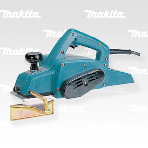

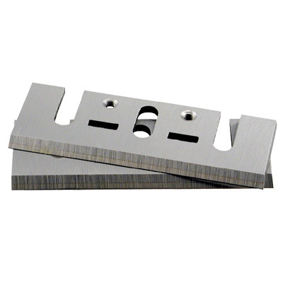

alex_k
alex_k
Сообщений: 9182
15.02.2007 в 15:44:46
IS написал : Р-82 и Р-82М ижевского производства, а Р-82ТС и Р-110 - китайского. Соответственно, конструкция у них разная, даже по внешнему виду ясно. Р-110 слизана с Макиты, говорят, даже запчасти подходят. Р-82 и Р-82М по непроверенным слухам копировали с Боша, причем давно. Но то ли скопировали плохо, то ли наши доблестные конструкторы решили сделать "доработки". Вскрытие показало, что дело не только в дефектах изготовления, хотя они тоже имеют место быть, но и в дефектах конструкции. Здесь описывал подробно http://forum.kstr.ru/index.php?topic=729.msg14421#msg14421
подскажите а чем отличаются ножи для Макиты
http://www.makita.com/menu.php?pg=class.srch_tools&tag=1912 из описания непонятно.
к маките 1119B такие же продаются. ?
