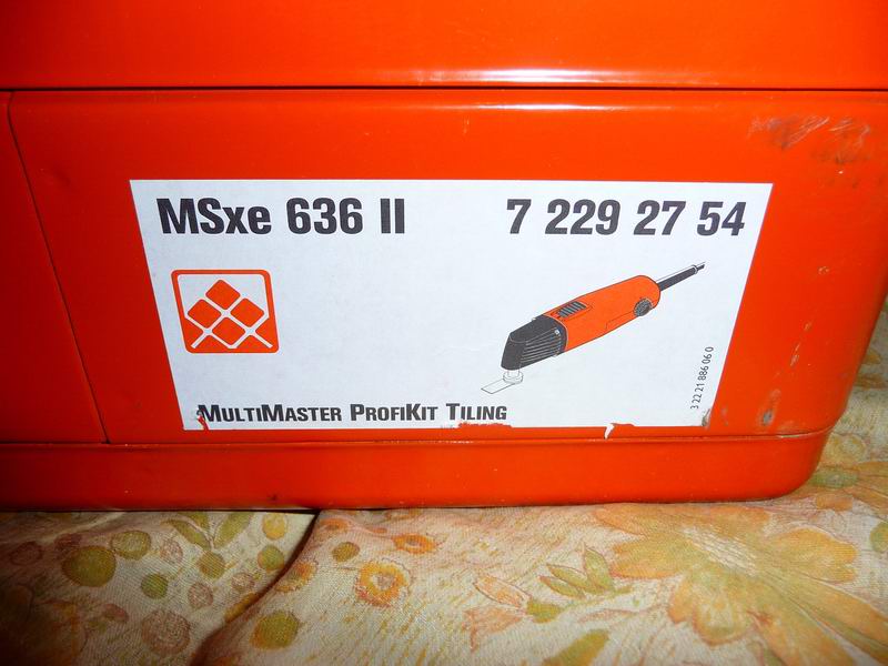

helmutivan написал : 2Evgen10 ...А какие у мелкого Файна реальные массо-рамерные цифры?Мне не очень удобно рыть сеть(общаюсь со смартфона).
Так выше же я уже написал и модель и ссылки есть.

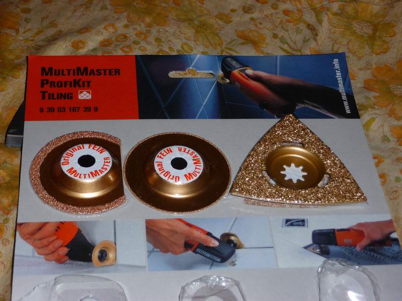

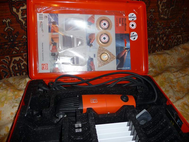

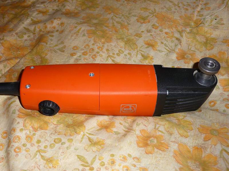

Вот вкратце: Модель - MSxe 636 II Мощьность - 180Вт Частота - 12000-21000 регулируемая 8 уровней Габариты пластинок (по углам) - 80мм Масса - 1.1 кг

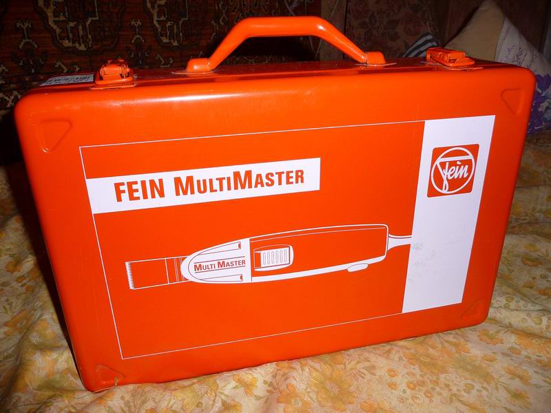

Вот фотки могу показать, потому что именно такого набора не нахожу ссылок:

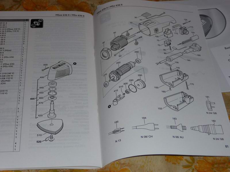

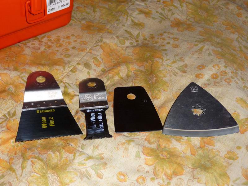

и вот еще

Я попробовал пока токо те насадки что распакованы на фото и то метал еще не пробовал пилить, жалко пока. Вобщем шлифует отлично, попробовал и дереаво и краску и стены, шкурки нарезал пока с круглых китайских, оригинальные что в наборе оставил для ответственных работ. Маленькая пилка которая биметаллическая дерево пилит медленно и сильно шумит, пластиковые трубы пилит плохо, место разреза плавится и вобщем нет смысла, думаю нормальный пластик и мягкие металы будет хорошо, с трубой может неудачный пример попался. Пилка та что побольше на ней маркировка HCS пилит дерево неплохо, и быстро и шумит меньше, вобщем буковую доску кухонную распилил легко. Лопатка я так понял токо потом что это мягкий шпатель называется, очень острая я сначала подумал что нож, режет дерево почти как по маслу, от той же доски прям отрезал куски этим шпателем, единственно что то же самое сам нож греется сильно - видно даже что посинел в одном месте, ту же пластиковыю трубу режет, но тож самое срез плавится и негодится некуда, вобщем можно резать все что мягкое очень хорошо. Остальные насадки желтого цвета - 2 круга и рашпиль не пробовал пока, я так понял это твердосплавные для камней, бетона, кирпича и т.п. Насадок я видел очень много, они не дешево стоят, потому пока не покупал, подумаю что еще понадобится потом докуплю.

Evgen10 спасибо большое за познавательную информацию..., и если и в дальнейшем будет минуточка времени, заходите на сайт..., точно, интресно узнать об этой машинке многим как она себя будет показывать. Кстати, на Вудтулзе писали что черный метал очень тяжело пилит, то есть такая возможность есть..., но это скорее как дополнительная опция, и расчитывть на нее надо только в самых безвыходных случаях когда уже ничем не подлезть.

2Argent_ мне кажется она и не должна его резать, по крайней мере той насадкой что биметал можно жесть до 2мм и трубы из алюминия и цветного металла, а мощней я не вижу у них насадок по металлу. Вот тут есть список кое каких оригинальных насадок и немного про них http://fein-mm.ru/accessories.shtml а неоригинальных полно в инете но в продаже в обычной покане видел http://www.specialtydiamond.com/Shop/Control/fp/SFV/32937/seo/1/sfv/32937/brand/versatool/prods_per_page/64?_kk=oscillating%20tool%20blades&_kt=68df55d4-0217-4982-9396-ce070fb74e67&gclid=CL_tp8L2l50CFc8UzAodHDfV2Q
