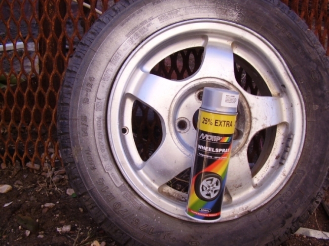

Вариант бюджетный цена вопроса 170 р. хватает на сезон проверено для наглядности пыльнул часть диска. Краска довольно “ укрывистая” про шкурку и рашпиль здесь уже говорилось.

Да, я этот путь уже прошел. Покрыл изнутри диска. Наружные царапины зашлифовал и зашпаклевал. Теперь дошли бы руки до шлифовки! Срочно доклеиваю окна на мансарду, надвигается мороз, времени в обрез. Успехов, Валентин.

Подскажите пожалуйста, чем лучше покрасить штамповки, хотел хамерайтом, но его нигде нет в баллончиках и потом прочитал, что он не так хорош на самом деле)

Я красил колёса Хамерайтом (серая молотковая). Было вполне прилично. Ржавчину закрашивал надолго. Балончик для колёс не актуален. Хамерайт и так неплохо растекается, можно покрасить и кисточкой.
А по поводу "хорош - не хорош". Мне кажется, что краска, которая навсегда закрасит ржавчину (и остановит её развитие) и при этом будет сохранять прежний внешний вид - это фантастика. Просто Хамерайт, среди прочих, далеко продвинулся в этом вопросе, но чудес ждать не стоит, даже от него.

как и кузовщину имхо любой авто грунтовкой + краска ( если чистый металл ) если поверх старой краски то грунтовать необязательно.
