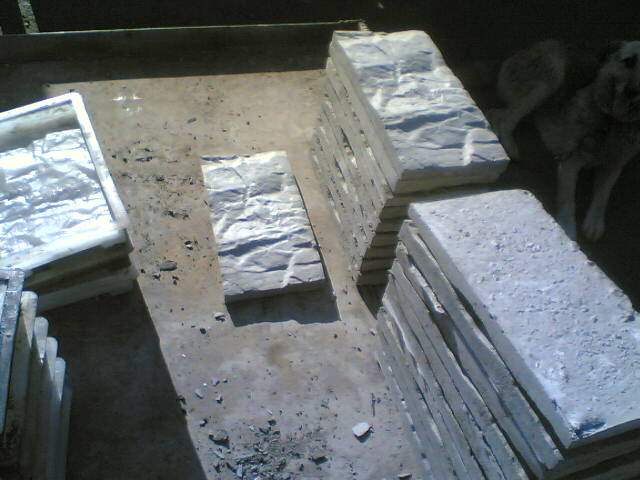

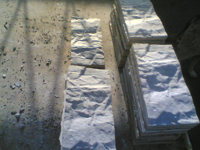

да плитка такая!!!!!!!!! Сколько выходит облицовок с мешка цемента размер точно не скажу примерно 220*125*20

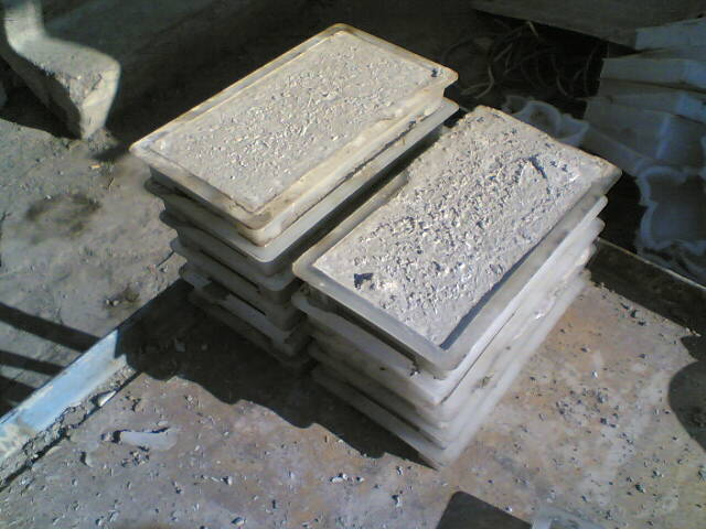

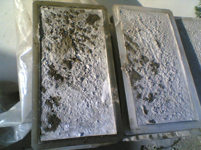

У кого есть поры на боковых поверхностях брусчатки,плитки?поделитесь методами устранениями этого дефекта. Время вибрации результата недает.при заливки в два слоя пор гораздо меньше.
толщина форм от 25мм до 70мм,формы производство г Киров из ПВХ ,работаю без смазки,выбиваю на сухую из под пленки(горячие)
-думаю проблема пор в вибрации,и марки пластификатора,время вибрации!!!
боец написал :
Возможно поры образуются скорее всего от полного заполнения формы раствором за один раз и раствор прижавшись к стенкам формы не имеет возможности выпустить маленькие пузырьки воздуха, ввиду высокой пластичности раствора. Попробуйте ввести в состав более мелкую фракцию наполнителя и заполнение формы за 2-3 раза. Еще возможно влияет плохое перемешивание раствора и недостаток цемента.
поры я думаю скорей всего образуются в результате плохо подготовленной бетонной смеси, я как то заметил использовал два разных песка на одном из смеси так и видно как выгоняет на верх воздух,а на другом еле еле Хочу попробовать СП-1В(для изготов,уплотненых бетонов с эфектом пониженного содержания воздуха) может кто им пользовался отпишите как результ!!!!!!!!!!!!!!
