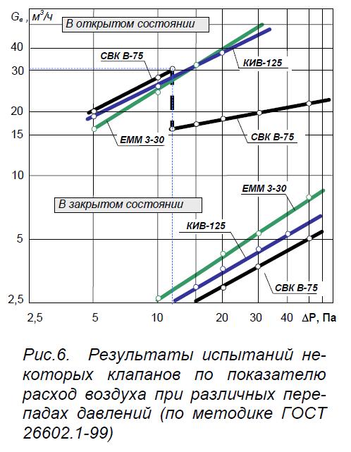

Sdik_S написал : из праздного любопытства. есть результаты испытнаний по расходам воздуха КИВ с фильтром?
когда их ставим при наладке делаем замеры - очень похож график на правду. поэтому не удивлюсь, если у них есть и результаты испытаний и сертификат.

Twilight написал : когда их ставим при наладке делаем замеры - очень похож график на правду. поэтому не удивлюсь, если у них есть и результаты испытаний и сертификат.
нашлось что-то похожее.
здесь полный отчет... жаль что сравнивают КИВ с EMM(оконным Aereco) хотя в принципе, у нас есть результаты лабораторных испытаний

Sdik_S написал : Цитата: Сообщение от Twilight когда их ставим при наладке делаем замеры - очень похож график на правду. поэтому не удивлюсь, если у них есть и результаты испытаний и сертификат.
нашлось что-то похожее. здесь полный отчет... жаль что сравнивают КИВ с EMM(оконным Aereco) хотя в принципе, у нас есть результаты лабораторных испытаний
пообщаться что-ли с представителем производителя ? :) (модераторам - мы не надолго)
главный вопрос - и? :)
в открытом состоянии график КИВ с терпимой погрешностью совпадает с каталожными данными. график EMM (странно, что такой модели в лоб на сайте не нашлось) ниже каталога - в точке 10 Па дает 25 м3\ч против 35 каталожных (так для двух других моделей на сайте написано). при этом EMM имеет минимум в три ниже звукоизоляцию, а фильтра не имеет вовсе.
настенный EHT у КИВ-125 выигрывает, но тогда надо провести испытание КИВ без внутреннего фильтра, может и сравняются. а сеточка от насекомых у КИВ во внешней решетке есть.

Twilight написал : график EMM (странно, что такой модели в лоб на сайте не нашлось) ниже каталога - в точке 10 Па дает 25 м3\ч против 35 каталожных (так для двух других моделей на сайте написано).
… за всеми неточностями уследить невозможно, на самом деле это был, скорее всего, EMM 5-35…Последний в каталоге вообще с фиксированным расходом… Так вот. На самом деле, на производительность гигророгулируемых клапанов, те которые 5-35 и 11-35, влияет даже размер технологического паза в притворе рама/створка, а также уровень относительной влажности внутри помещения и температура. Слово «Открыто» можно в нашем случае трактовать по-разному. (Надо будет узнать подробности у автора)
Twilight написал : при этом EMM имеет минимум в три ниже звукоизоляцию, а фильтра не имеет вовсе.
Это Вы из каких источников узнали? Ссылочку даЁте? А фильтра там вообще никогда не было. Он там не нужен. От чего фильтр? Для успокоения клиента? Давайте сказки не будем рассказывать про фильтр и естественную вентиляцию и расходы воздуха.
Twilight написал : но тогда надо провести испытание КИВ без внутреннего фильтра, может и сравняются. а сеточка от насекомых у КИВ во внешней решетке есть.
Ну так давайте. Я только ЗА. Очень будет любобытно. Опытный образец могу предоставить. И даже внешнюю решетку родную с сеточкой от насекомых. Даже договориться в НИИСФ. Только одно условие – на эксперименте буду лично присутствовать. (проходили мы уже в России такие …без слёз смотреть на лабораторное оборудование не взглянешь:)) )

Sdik_S написал : Цитата: Сообщение от Twilight график EMM (странно, что такой модели в лоб на сайте не нашлось) ниже каталога - в точке 10 Па дает 25 м3\ч против 35 каталожных (так для двух других моделей на сайте написано). … за всеми неточностями уследить невозможно, на самом деле это был, скорее всего, EMM 5-35…Последний в каталоге вообще с фиксированным расходом… Так вот. На самом деле, на производительность гигророгулируемых клапанов, те которые 5-35 и 11-35, влияет даже размер технологического паза в притворе рама/створка, а также уровень относительной влажности внутри помещения и температура. Слово «Открыто» можно в нашем случае трактовать по-разному. (Надо будет узнать подробности у автора)
по нормам расход воздуха надо обеспечивать без оглядки на влажность, поэтому предположил что клапан полностью открыт. гигрорегулирование хорошо в отсутствие людей и для предотвращения запотевания, а человеку хочется дышать одинаково при любой влажности.
Sdik_S написал : Цитата: Сообщение от Twilight при этом EMM имеет минимум в три ниже звукоизоляцию, а фильтра не имеет вовсе. Это Вы из каких источников узнали? Ссылочку даЁте? А фильтра там вообще никогда не было. Он там не нужен. От чего фильтр? Для успокоения клиента? Давайте сказки не будем рассказывать про фильтр и естественную вентиляцию и расходы воздуха.
ох уж эти производители, всё им пруфлинки подавай :) для клапана Aereco по каталогу http://www.aereco.ru/product.php?product=emm звукоизоляция 33 дБ(А), у КИВ http://www.stroy-point.ru/kiv 37 дБ(А). итого 4 дБ(А) разницы. признаю, не прав насчет трех раз - 2,7 раза. у EMM с козырьком тоже 37, но расходной характеристики нет, поэтому сравнить их не могу.
фильтр это особенность КИВ :) что-то он фильтрует (G3), постепенно загрязняется. для приведения к одному знаменателю его оттуда надо доставать, в зоне малых давлений даже он может давать заметные колебания расходов. про естественную вентиляцию. использование КИВ в естественной вентиляции производителем вообще не рекомендуется. к КИВ рекомендуется ставить механическую вытяжку, поэтому чисто естественной такую систему назвать. а раз она естественно-механическая, то это уже сказки из другой книжки. и фильтры G3 в механические приточные установки зачем-то ставят, иногда только их.
Sdik_S написал : Цитата: Сообщение от Twilight но тогда надо провести испытание КИВ без внутреннего фильтра, может и сравняются. а сеточка от насекомых у КИВ во внешней решетке есть.
Ну так давайте. Я только ЗА. Очень будет любобытно. Опытный образец могу предоставить. И даже внешнюю решетку родную с сеточкой от насекомых. Даже договориться в НИИСФ. Только одно условие – на эксперименте буду лично присутствовать. (проходили мы уже в России такие …без слёз смотреть на лабораторное оборудование не взглянешь) )
я не есть представитель производителя КИВ :) мы их (и другие варианты стеновых клапанов, в том числе Ваши) монтируем. заказывать испытания в НИИ, это не те расходы на которые есть смысл идти монтажной фирме. сами в сборе проверяли поверенными дифманометром и объемным расходомером, получается довольно близко к графикам. это, естественно, не испытания в понятиях ГОСТ на методы опредениея воздухопроницаемости, это пусконаладка, что и требуется от монтажников. когда руки дойдут, попробую вытащить из КИВ фильтр и посмотреть на разницу.
