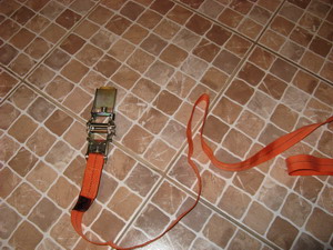

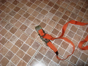

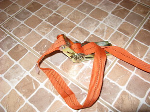

Конец стропы вставляется в прорезь вращающейся оси - получается, что вставлять можно только самый кончик, иначе стропа не будет накручиваться; далее получается, что накрутиться может метр-полтора от силы. т.к. расстояние от этой оси до других деталей не больше 1 см, т.е. стропа идет на фиксированный объем груза - так ?

А что мешает этот конец стропы продеть и во вторую прорезь. Выбрать слабину и крутить сколько хочешь. А?

так при закручивании этото конец тоже будет наматываться - так ? если да - то конец больше чем на пару сантиметров протаскивать и нельзя - скомкается вместо того, чтобы намотаться

я по другому делаю
в любом нужном месте складываеш в двое, проталкиваешь сдвоенный ремень у проушину и затягиваеш, только длинна намотки соответственно уменьшается в двое...

Не занимайтесь "тренингом" мозгов. Просто сделайте как Вам сказали и всё будет в порядке. Свободный конец ленты наматывается также и одновременно со стягивающей частью. Ничего ничему не мешает.

Я даже больше скажу - регулярно такими пользуюсь при перевозке всяко-разного. Так чтобы стропу полностью не разматывать (они у меня всегда аакуратно свернутые ездят в авто) - цепляю крюк стропы, цепляю крюк пряжки, стропу разматываю до пряжки и не разматывая ее всю просовываю в прорезь оси СЛОЖЕННЫЙ ВДВОЕ кусок стропы из середины рулона. Далее затягиваю как обычно. Запаса свободного места на барабане хватает даже для такой намотки в 2 слоя.
З.Ы. Не заметил - Ломастер тоже такой способ практикует :))
