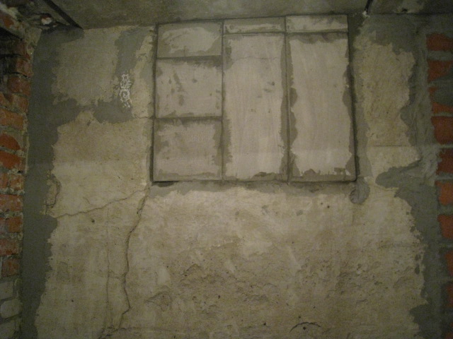

Пытаюсь сам сделать ремонт в ванной, до этого опыта никакого...:) Квартира в хрущевке. Под плиткой стена вроде как из гипса (материал очень мягкий). Вопрос.. может она полностью состоят из гипса? а то щас буду ковырять и на сквозь пройду.

У меня в хрущовке стены из гипсолита, мягкая такая фигня типа гипса с вкраплениями каких то волокон. Может и у вас такое, не знаю.

Наверно тоже самое...т.е. вся стена из этой фигни? А на нее можно ротбанд класть или цементно-песочную смесь? Еще на фотке видно два бруса, без них никак а то дверь прям в ванну будет открываться:) На дерево как штукатурку класть?

2emely21 у мну полно было и брусьев. я все повыдирал, дыры погрунтовал церезитом, крупные закладывал кирпичом, потом все замазывал ротбандом с армированием стеклосеткой. потом как высохло всю стену целиком грунтовал и штукатурил ротбандом.

Во-первых,желательно все почистить(скоблить).Трещины немного расшить.Крупные дыры залить пеной.Все деревяшки,как минимум,промазать плиточным клеем,поскольку гипс на дереве не держится.Можно дополнительно набить сетку или саморезов маленьких накрутить для связки со штукатуркой.Все грунтовать,например "Церезит СТ-17".Потом ставить маяки и штукатурить "Ротбандом".Потом просушить,прогрунтовать,клеить плитку.

А чего за пена? Обычная монтажная?

Обычная(хорошая в данном случае-Soudal)

На деревяшки можно прикрутить гипсокартон, потом заштукатурить вровень с остальной частью стены.
