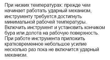

19.10.2009 в 18:04:11
В Ханты-Мансийске уже холодно, наверно...
Это из инструкции на ТЕ76 :)

20.10.2009 в 17:17:38
Спасибо,
перф после закапывания масла заработал как надо, с энтузиазмом, бодренько так!!!
Похоже еще на то, что из-за грязи хвостовик молотка для удара (не знаю как правильно называется) подклинивал в патроне. А я его не чистил, и его вообще не вынимал, потому как у меня других буров SDS-MAX нет ! :o У мня буры имеются только SDS-Plus.
Вероятно жидким маслом грязь выдавило из патрона.
Крышку черную снял, щетки снял, поглядел, длиной щетки примерно 2 см.
Вопрос: 1.Новые щетки какой длины должны быть? 2.На сколько часов хватит 2 см щеток?
З.Ы. А температура на стройке была +3 примерно. Самый то, для перфа, прохладненько.
