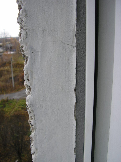

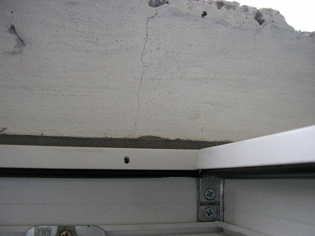

я так понимаю что это ПСУЛ- спец.лента.использована со стороны улицы, но неужели так ее нифига не будет- русская зима, осадки, "птичьи приколы" и т.д. По уму наверное надо как-то заделать как вы считаете и какие мысли по теме.Выскажитесь.Спасибо

По уму как раз заделывать (напр., штукатурить) ее не надо, поскольку это может нарушить важную характеристику внешнего монтажного шва - паропроницаемость.

На современные штукатурки ФАСАДНЫЕ шпаклёвки пишут, что "не нарушают парообмен".-:) Зашпаклевать это безобразие и всё.

В этом году врядли что успеете - зима на носу. Обжатие ПСУЛа д.б до 20-25% от начального,чтобы нормально работал у вас непохоже. От птичек и солнышка лучше закрыть
  1. Лучше откосы отштукатурить - подравнять штукатурной смесью, подойдет ремсостав, клей для плитки для внешних работ, потом белой фасадной шпаклевочкой, но все это надо делать пока тепло и выше +5 градусов выше Цельсия.
  2. Замазать герметиком типа СТИЗ-А и закрыть уголком пластиковым.
  3. Оставить все как есть - и на следующий год сказать нам, что всё нормально. ничего не текет и даже "паралон" целый.- Имеейте ввиду, что года через 2-3 прахом рассыпется. Самое главное - внешний монтажный шов должен защищать от атмосферной влаги, чего у вас не наблюдается. Если ничего не сделать, то вода будет проходить и через ПСУЛ (хз конечно точно, но вроде неплотно прилегает и слабо обжат) и под отлив.

Лучше всего закрыть нащельником. Именно так я у себя и делал. Минус для меня, окна арочные, нащельник использовал в виде самоклящейся полосы с эластичным краем. У вас можно применить уголок. Минус у вас - неподготовленные внешние откосы. Я делал сам, довёл до максимально для меня возможной гладкости. Использовал материалы фирмы Илбрук. Птицы ПСУЛ не клюют, третий год руки не доходят закрыть на первом этаже. Клюют птицы пену, причём, в основном, жёлтого цвета. Зеленоватую, фирменную, не трогают. Видать, ждут пока созреет. Успехов, Валентин.

ГОСТ Р 52749-2007 "... 5.2.1Наружный слой монтажного шва должен быть водонепроницаемым при дождевом воздействии и заданном (расчетном) перепаде давления между наружной и внутренней поверхностями монтажного шва. 5.2.2 Материалы наружного слоя монтажного шва не должны препятствовать удалению парообразной влаги из центрального слоя шва. Значение сопротивления паропроницанию наружного слоя шва должно быть не более 0,25 м2·ч·Па/мг..." Считаем: Сопротивление паропроницанию , м2*ч*Па/мг, отдельных слоев вычисляется по формуле R=b/m где b - толщина слоя материала, м; m (мю) - коэффициент паропроницаемости материала, мг/(м2*ч*Па), принимаемый по прил. 3 СНиП II-3-79**. Штукатурка (кирпич, бетон )не сильно отличается от пены монтажной ( у пены m=0.05) m=0.05...0,1 пусть b=2см; тогда: R=0.02/0,1=0,2 что меньше 0,25 м2·ч·Па/мг. А вот если вилатерм прилепить или герметиком намазать лишнего, или покрасить не фасадной эмалью то можно переусердствовать. Гораздо сложнее найти штукатурку, которая удовлетволряла бы требованиям пароизоляции монтажного шва изнутри - не найдете, нет такой. Только если пропитки +шпаклевки+покраска.

Что Вас не устраивает? Раньше времени суетитесь? ПСУЛ тоже не просто так придумали в качестве ленты наружного слоя ленты. ПСУЛ удовлетворяет всем требованиям ГОСТ 30971-2002 ШВЫ МОНТАЖНЫЕ УЗЛОВ ПРИМЫКАНИЙ ОКОННЫХ БЛОКОВ К СТЕНОВЫМ ПРОЕМАМ. ОБЩИЕ ТЕХНИЧЕСКИЕ УСЛОВИЯ - водонепроницаем и паропроницаем. Штукатурить, красить и пр. ПСУЛ нельзя и нет необходимости. Добиться всех необходимых параметров с помощью герметиков и штукатурок намного сложнее. А те кто предлагает не применять ПСУЛ, а подрезать пену, заштукатурить и покрасить нарушают ГОСТ 30971-2002. В конце концов заштукатурить никогда не поздно.

Наклеить на окно ПСУЛ не значит смонтировать окно по ГОСТу. Может необходимо вначале привести в порядок проем? в соответствии ГОСТу? Чтобы при установке обжать этот самый ПСУЛ , чтобы он работал как положено? Или может справочку дадите, что необжатый (см.фото) ПСУЛ воду не пропускает?
