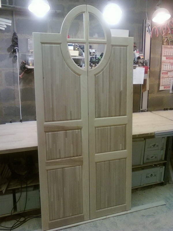

Помогаю форумчанину филенчатые фасады на шкаф делать. Рамка из ясеня шириной 82мм и толщиной 25мм, фигурный профиль. Если по Вашему делать, т.е. с суммарной ошибкой в 1 градус, то получаются щели более 2мм или несхождение профиля около 2мм при подгонке ответного угла. Это далеко не всех устраивает, т.к. отделка прозрачная без тонирования и шпатлевки. Продавить такую щель при склейке не получится. Нельзя нарушать геометрию, т.к. будут еще радиусные поперечины. И что мне эти щели выпиской из ГОСТа прикрывать?
На втором фото другие фасады из ясеня. Там тоже без "ловли блох" не обошлось. Тоже десятки ловились. Глумитесь...

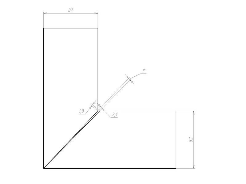

Klausss написал : т.е. с суммарной ошибкой в 1 градус, то получаются щели
а вот и не обязательно! мож в одну сторону +1градус ,а в другую -1 градус....и всё! итоговый зеро! всёж поверять надо,настраивать,но и ловлей блох при склейке скворечников - не заниматься! вот Вам - при ДАННОЙ ЗАТЕЕ это надо, но если у другого столяра будет торцовка менее точная -А РАБОТА ТАЖЕ..... он подгонит угол двумя-тремя движениями наждачки - ВОТ ЧТО ТАКОЕ ОДИН ГРАДУС!!!
попробуйте бошку левой рукой опустить - уже эта десятка миллиметра всплывет...да мало-ли что может повлиять.... 100 процентов!!!!! что Вы тоже иногда наждачкой не гнушаетесь для сведения в ноль невзирая на супер-пупер торцовку!!! Да и раньше Вы как-то справлялись с поставленными задачами??? Ну справлялись -же... - разве нет////сейчас - стало проще! А про десятки....для примера - штангелем измерьте планки в пяти местах ...... И что? везде РОВНО-ровно 82 МИЛЛИМЕТРА??????? И не десяткой больше:) и даже не меньше??????:):):) У блин!
Удачи в работе! p/s не...Вы-то судя по-всему человек ДЕЛА, а не пижон-болтун....посему глумление - не про Вас...

BOGA написал : мож в одну сторону +1градус ,а в другую -1 градус....и всё! итоговый зеро!
Так все и делают. Но такое проходит не всегда. На широких профилях или на глубоких фигурных обший уклон УС в 1 градус приведет к несхождению самого профиля. См. рисунок. И тогда прощай время, здравствуй Дон Педро со шкуркой и острой стамеской. :) Конечно можно и ручным рубанком УС выводить. Но хочется как-то не терять на этом несколько минут, подгоняя каждую деталь. И уж если назвался торцовкой - угол дАй!
BOGA написал : А про десятки....для примера - штангелем измерьте планки в пяти местах ...... И что? везде РОВНО-ровно 82 МИЛЛИМЕТРА??????? И не десяткой больше
Гуляет,собака, в пределах 1ой - 2ух десяток. А вот если не штангелем измерять, а деревянной линейкой - ИДЕАЛЬНО! :) Вот и мы стремимся каждый к своему идеалу.
