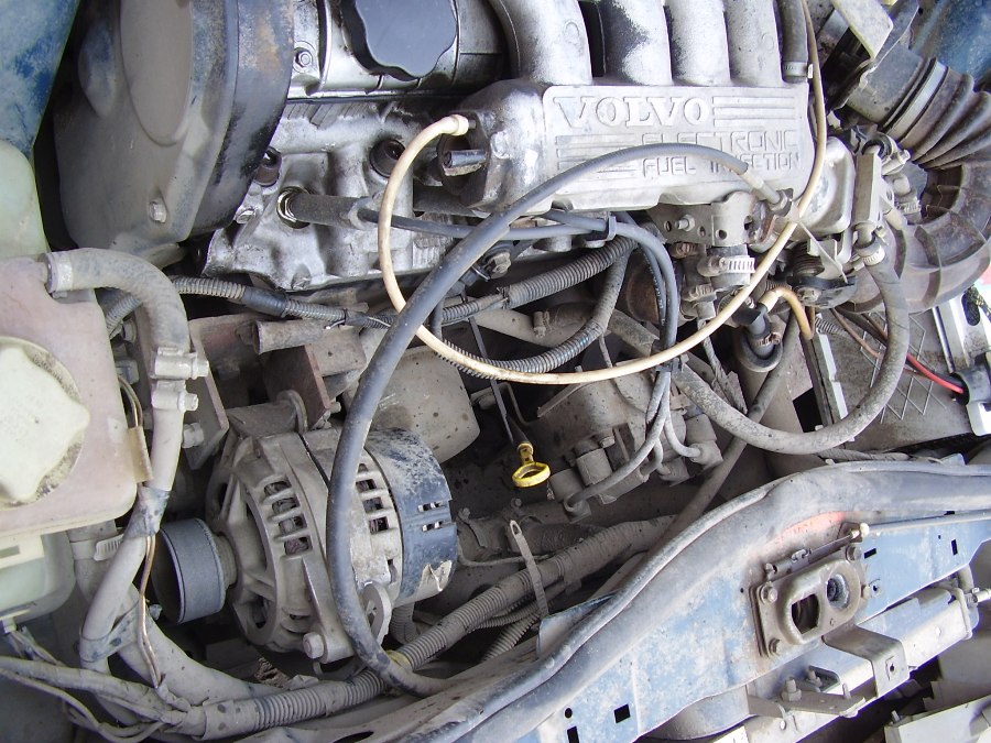

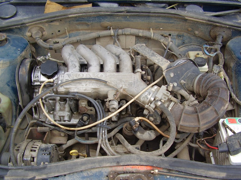

Не дорого достался Volvo 440, с неисправной электроникой, автомобиль долго находился без движения, кузов в оч. хорошем состоянии не ржавый под разбор жалко было, восстанавливать, используя оригинальные запчасти, не имело смысла, дорого. Решил использовать инжекторную систему от ВАЗ-2110. Заслонку от 10-ки вварил в рессивер VOLVO также от донора блок управления, жгут проводов,генератор, все отлично прижилось и оказалось дешевле!

Подробнее. Гену и ДУ присобачил - молодец. МЗ тоже вроде вазовский.
Igor55 написал : все отлично прижилось
Да где уж там, он даже малый контур вентиляции картера не запитал.

2Igor55 Да не, Ты чо? Все нормуль! Наоборот...Приветвую кулибина!!! Есть вопросы ? - обращайся. Тема небезынтересная. Не спеша, по порядку, какие ВАЗовские элементы имплантировал? Как я понял, ЭБУ и расходомер и топливная остались родные? Разъемы датчиков подошли сика-в сику, или пришлось мудрить?

Всем привет! Переделке три года причина была ранее описана, тягаться с фирмой VOLVO которую, оч. уважаю, и мысли не было.:scare У кого-то в Питере в хорошую погоду Гетеборг с моста виден и разборки под боком, а у меня АвтоТАЗ ближе. :D :D :D ПО теме. Двигатель B18EP VOLVO-440 92г. Подкапотный жгут проводов, от 10-ки доработаный. Воздушный фильтр прямоток. От 10-ки;

ШмуликПодробнее. Гену и ДУ присобачил - молодец. МЗ тоже вроде вазовский. Цитата: Сообщение от Igor55 все отлично прижилось
Шмулик, дорогой, Ты про какой малый контур вентиляции толкуешь, теперь он как на твоей 15-ке организован. А заглушка торчит в ресивере! Просвети че не так?:confused:

Igor55 написал : Шмулик, дорогой, Ты про какой малый контур вентиляции толкуешь, теперь он как на твоей 15-ке организован. А заглушка торчит в ресивере! Просвети че не так?
На моей 15ке он запитан от штуцера на ДУ(ты его заглушил). Посмотрел внимательней, ты подсоединился к штуцеру продувки адсорбера(снизу)
Что за тонкий белый шланг от рессивера идет? Управления РДТ или корректор ДАД?
Igor55 написал : 4.Д.М.Р.В.
Чего-то на фоте его не видно, точнее видно что-то на него лишь похожее.
