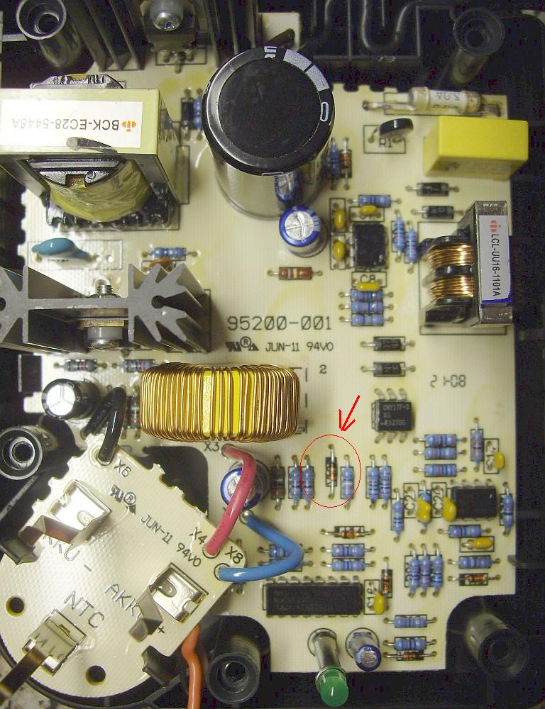

08.08.2011 в 11:57:13
Подскажите какой тут диод должен быть. подозреваю что стабилитрон на 36В но не уверен.
