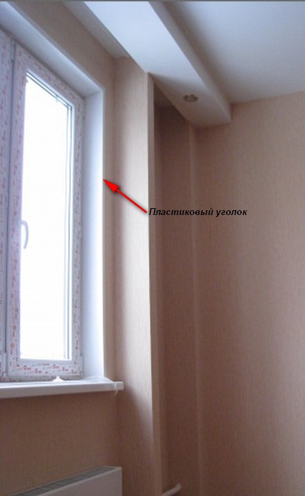

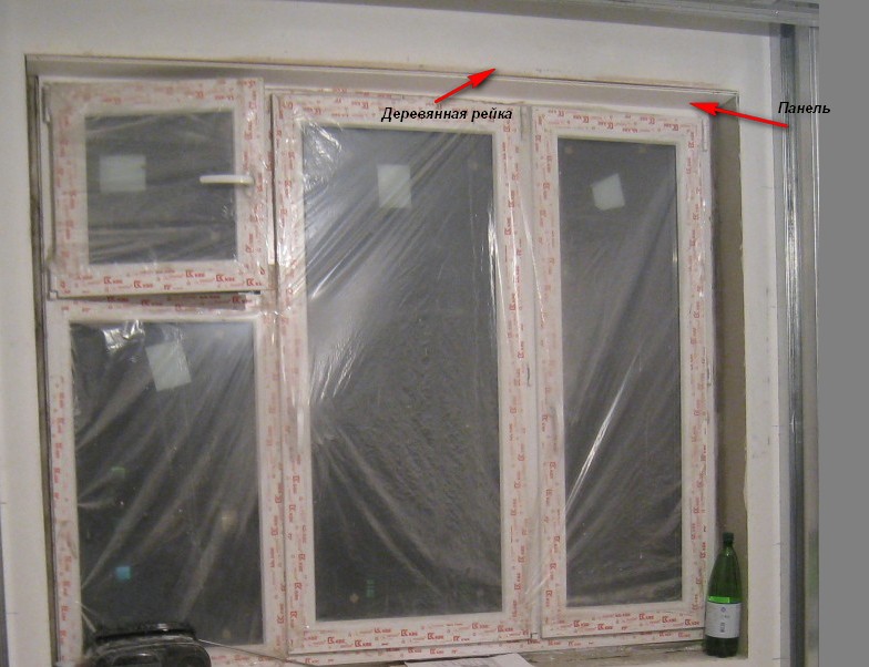

Если вы ничего не имеете против пластика,тогда панелями."Вечный" вариант получится. Планки по периметру просто вытащите.один конец панели можно вставить в открывшийся паз.Другой закрепить на тонкой рейке.По внешней стороне можно приклеить уголок.Вот пара фоток.Не специально откосы сфотканы,но понять можно.
