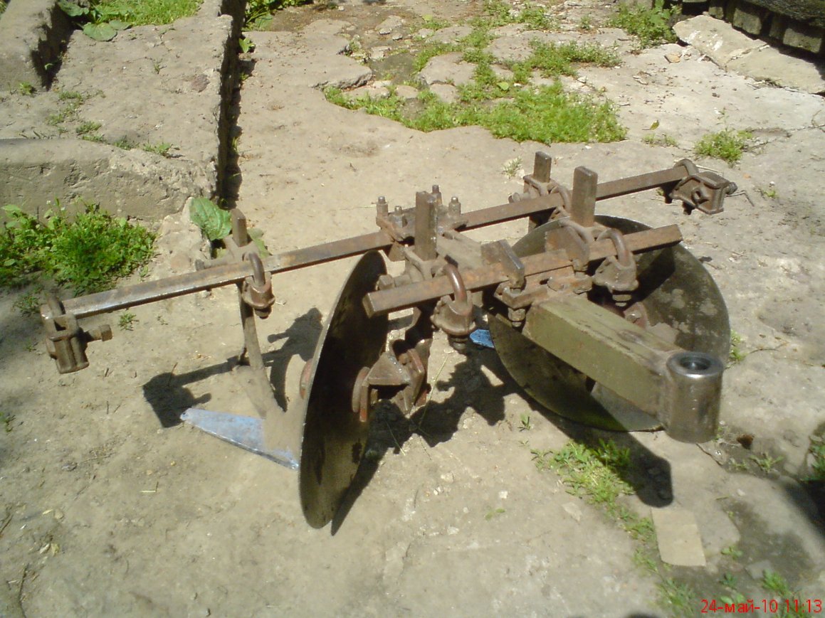

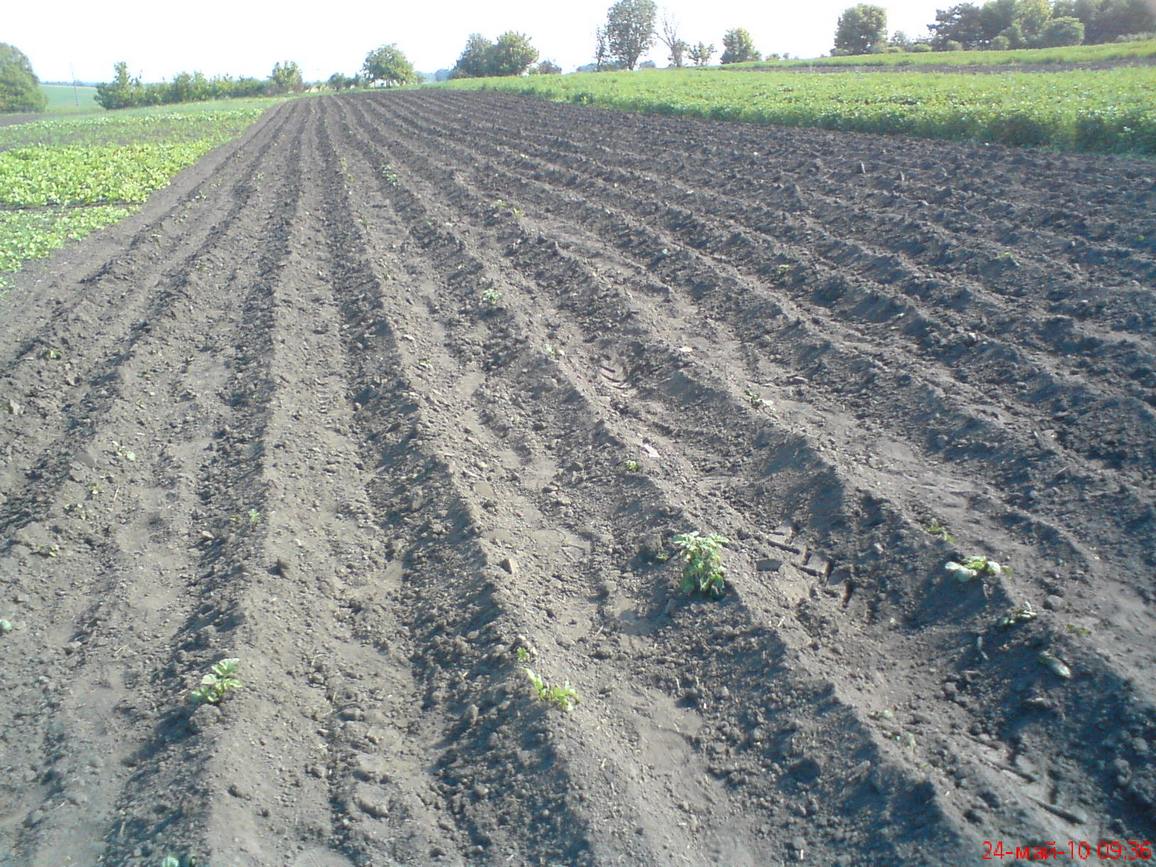

Сделал я на своей картошке первое укрывное окучивание.Это эксперимент,раньше такого не делал.Позновато конечно,картошка в среднем 8см высотой,раньше не получилось.Междурядия 65-70см.Окучник проставил на небольшую ширину гребня чтобы оставить место для последующих окучиваний и подрыхлить землю поближе у кустов..При обработке по такому способу оказалось тяжело одновременно держать курс и следить за окучником(шел близко у кустов).Из недостатков это несиметричность расположения кустов под гребнем и неровность рядов,придется исправлять последующими обработками.Скорость обработки упала раза в три,приходилось часто останавливаться и коректировать окучник.Все равно местами подорвал кусты,сказывается непрямолинейность рядов и смещение кустов в ряду.Вывод-нужно шире ставить диски и междурядие делать не менее70см чтобы было чем окучивать дальше.Картошку валом земли положило и засыпало почти всю.Интересно вылезет опять или нет? Издевался над картошкой монстром выложеным на фото.

Виктор К написал : Издевался над картошкой монстром выложеным на фото
А почему вначале диски, а потом стрелки. Встречал только наоборот.

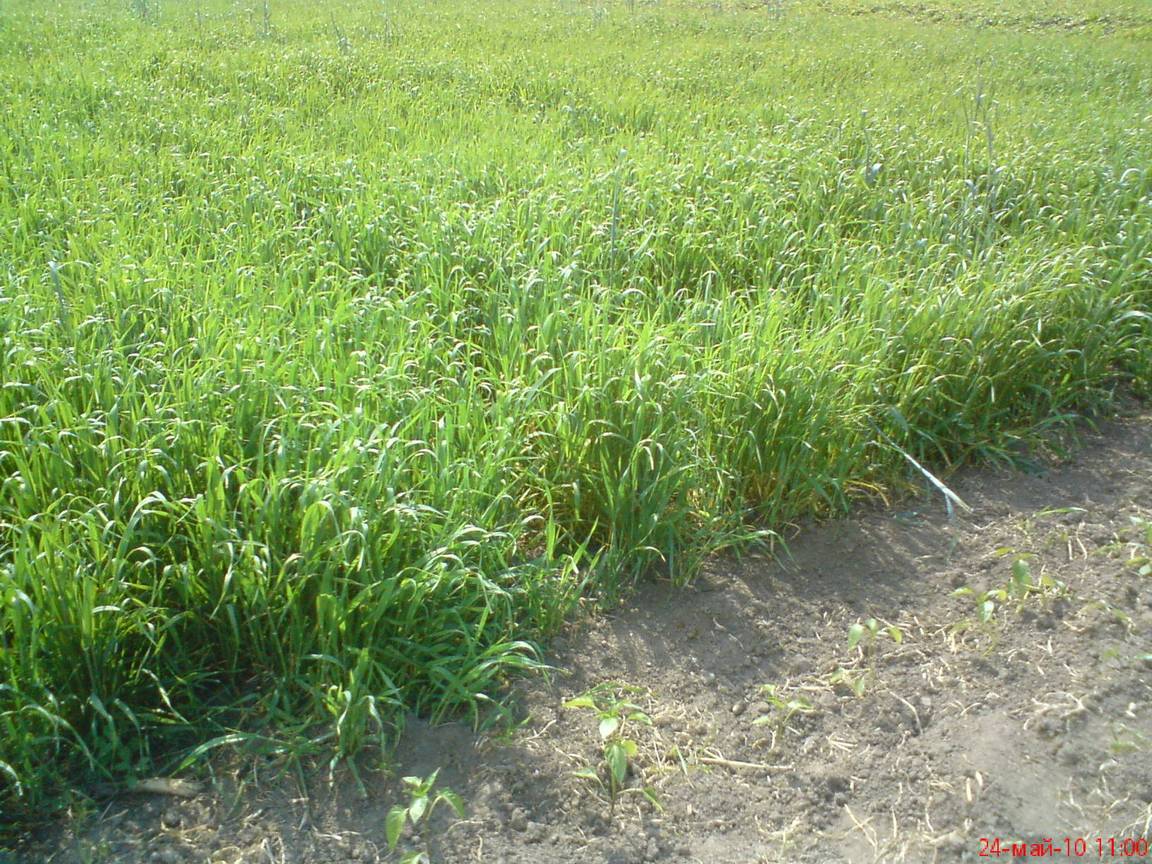

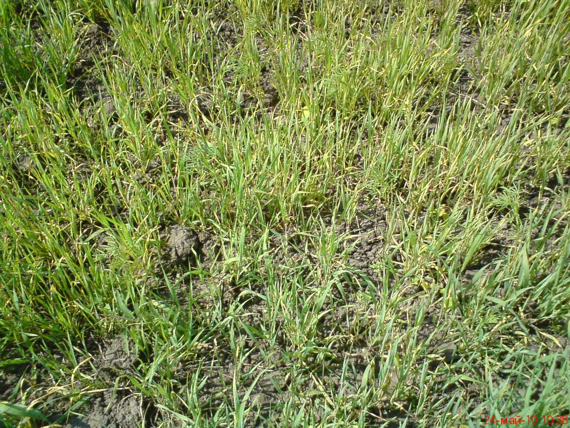

Этой весной мои участки дождь посетил один раз промочив 2-3см да сегодня немного с градом.Остальные оставляли только следы на пыли.Вот и с сидератами оказались проблемы,в поле не растет совсем да и сохнуть начало(хотя влага в грунте еще есть).Дома сеял с внесением аммиачной селитры.Посев в один день,семена одни,технология посева одна а земля в поле лучше чем дома.Оцените какая разница.Хвала аммиачной селитре.Давно знал что азотные удобрения делают культуры более устойчивыми к засухе,но чтобы так,не думал.

Yura2704 написал : А почему вначале диски, а потом стрелки. Встречал только наоборот.
Просто это универсальная конструкция копалка,культиватор,окучник в одном лице.Решил оставить пару лап из культиватора подрыхлить почву после дисков ,они оставляют полосу открытой нерыхленной земли.Да и стабилизация окучника получилась.Пробовал снимать,окучник рыскал сильнее.
