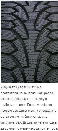

Мегавольт. написал : Индикаторы износа делаются в виде выступов в самой глубокой точке протектора и сбоку на них указывает стрелочка с буквами "wsn" (вроде так).
Пример индикатора износа.

WTI расшифровываеться как wear tire indicator ( уэа тайэ индикейта) индикатор износа шины. бывает "остаточный" и "зимниий" ( зимний WTI присутсвует исключительно на мад энд сноу типах резины). ( на некоторых непишут буквы, а рисуют стрелочки к протектору , те что пожирнее-зимние , поменьше-предельного износа. про русскую резину незнаю.
