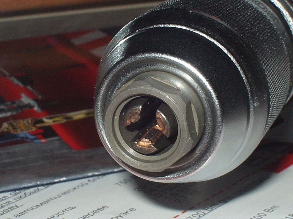

ломастер написал : мнения разделились на тех у кого был хороший БЗП и тех у кого был плохой БЗП
БЗП метабо 500 и БЗП милуоки TEC 201. Небо и земля. Милуоки в стойке 9,5 mm сверло сверлил 20 мм сталь . Без проблем , с ОЖ. На метабо патрон полное г-но. Поменял на ключевой. Не потому,что ключевой Rцhm лучше, просто дома лежал в загашнике. Хороший БЗП держит не хуже ключевого.

Alex___dr написал : Это уже СЗП...
На фотографии БЗП, в смысле не ключевой. Любой СЗП по сути БЗП. Если вращение шпинделя блокируется, тогда БЗП, самозатяжной.
leoruzin написал : БЗП метабо 500
Видимо OEM ромовского Extra RV. На красном кольце - Metabo? Ключевая "Прима" имхо не хуже, если не лучше.

15.11.2009 в 12:49:50
vasskar написал : На фотографии БЗП, в смысле не ключевой. Любой СЗП по сути БЗП. Если вращение шпинделя блокируется, тогда БЗП, самозатяжной.
На фото именно Самозажимной патрон, с "дозатягом" при увеличении нагрузки. На станках в таких патронах (проверено на ROHM Spiro) сверло ломается (или раскручивается, если дерьмовое...), но не проворачивается.

Alex___dr написал : На станках в таких патронах (проверено на ROHM Spiro) сверло ломается (или раскручивается, если дерьмовое...), но не проворачивается.
Ну это все же другой патрон и СЗП с "дозатяжкой" отличается от БЗП, а вопрос стоял о БЗП.
