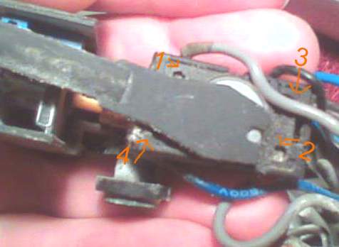

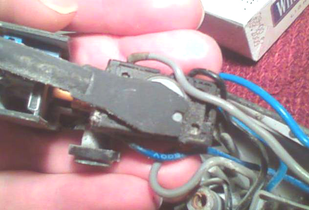

Уважаемые, подскажите пожалуйста по распиновке переключателя Capax 47-36. Собственно сабж - Интерскол 780, досталась в уже достаточно пользованом виде. Крутит не в ту сторону - флажок влево - крутит вправо, и наоборот:cool: Немного злит, так как сложно привыкнуть:( Какие провода куда надо переставить (фото)? И еще один момент - слишком резвые обороты на старте - регулируется, или нет?

SMG1 написал : Какие провода куда надо переставить (фото)?
Те два, которые идут к щеткам. Поменять полярность.

Да, Kvost спасибо, разобрался:)
Меняются местами черный и синий провода(3 и 4), они и идут как раз к щеткам (ну если какому-нибудь незнайке понадобится) :) Но по идее же шпиндель должен вращаться в ту сторону куда установлен курок? Курок вправо - правое вращение (закручивание, сверление), курок влево -левое вращение, реверс (откручивание). Или это такая типа шутка производителя?
