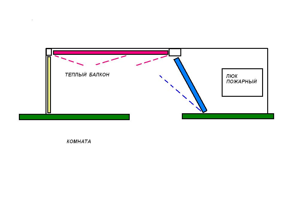

Вот картинка моего балкона вид сверху. Там еще синим цветом обозначена балконная дверь , которую нужно установить под углом. Так вообще-то делают?:confused: А желтое--это глухое окно которое придется сваять самой из деревяшек и стекол. Правда есть фрезер и торцовка. У меня вообще-то очень бюджетное остекление получается--5-окно, 1- балконная дверь, 1.5--всякие доски и досточки. Ну и крепеж всевозможный. Фирме заказывать нет смысла, т к в домах этой серии вовсю идут капитальные ремонты с заменами окон.
