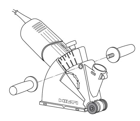

Вопрос к Hilti_Team. Интересен Вот такой Девайс. Кожух для резки и штробления DC-EX 125: Номер артикула: 00267720 Хочется подробностей. Подпружинен корпус? Выставляется глубина? Комплект для штробления DC-EX SL: Номер артикула: 00352945 Покупать надо отдельно ? Ну и что еше нужно, может ручка какая, чтоб удобно было? На сайте HILTI информация очень скудная. И Цена :)

Dekroshka написал : Кожух для резки и штробления DC-EX 125: Номер артикула: 00267720
Начнем с первого. Да, подпружинен. Да, глубина выставляется и фиксируется. Есть посадочные места для штатной рукоятки с обеих сторон.
