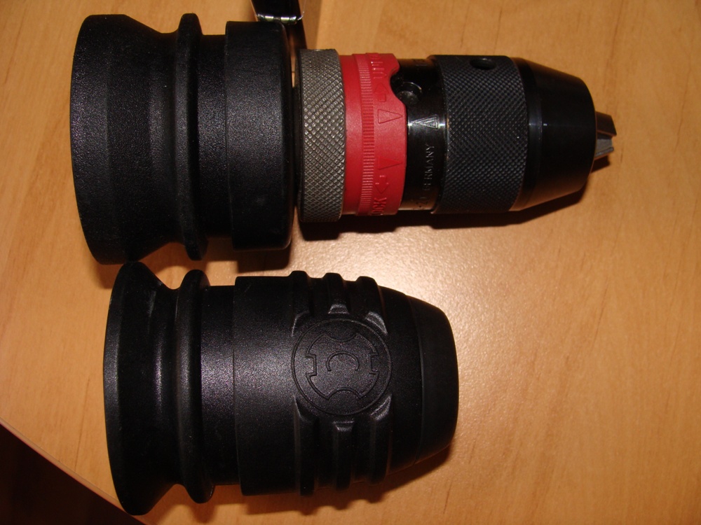

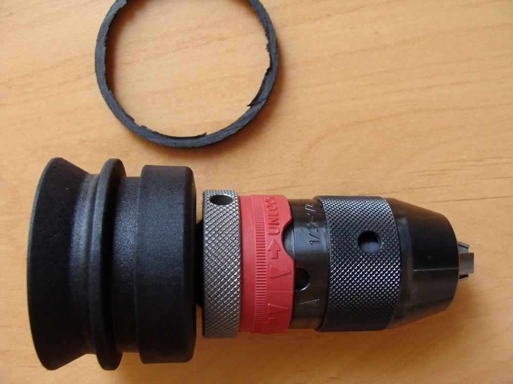

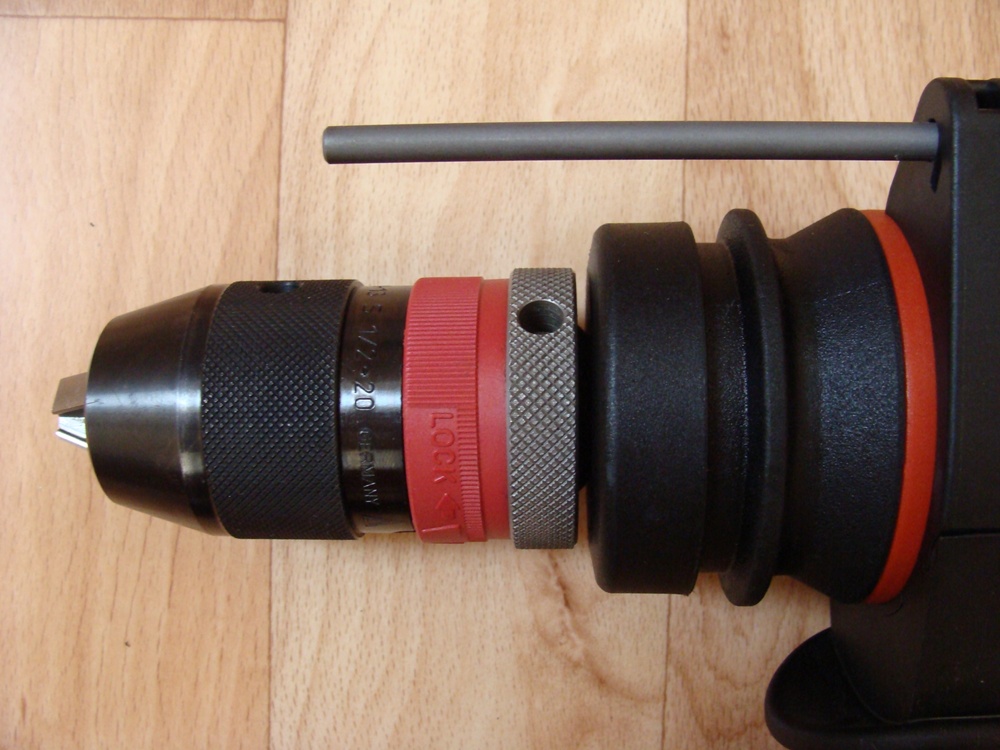

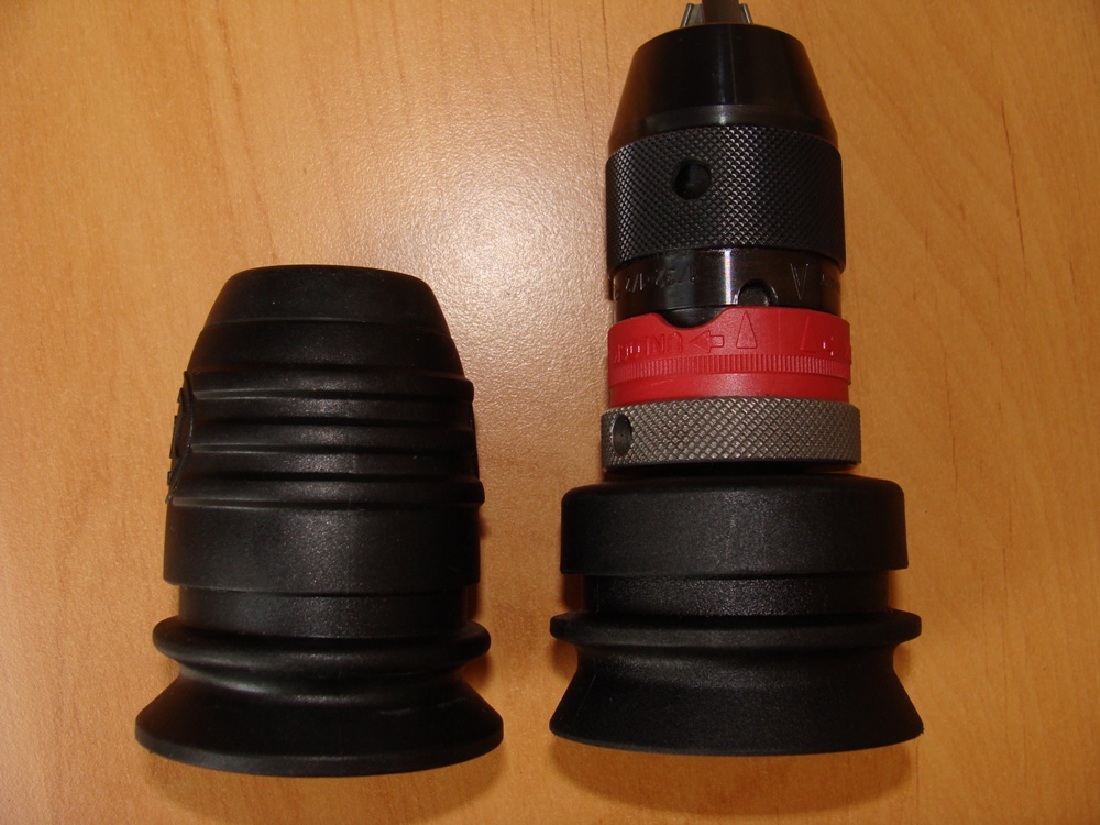

Рохмовский БЗП (как выяснилось от старых моделей ТЕ-6) не садился из-за длинной юбки. После того как отрезал лишнее и подшлифовал, все село идеально. Блин, фотки загрузились не в той последовательности...
