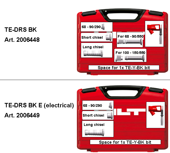

[QUOTE=Hilti_Team;3101385]Отличие в комплектации и, соответственно, в цене. TE DRS-BK-E предназначен, в основном, для работ по электромонтажу. TE DRS-BK - для любых применений, включая бурение длинными ударными коронками. За счет этого он дороже процентов на 40.
а в электромонтаже коронками не сверлят ?:eek:
неужели на сайте так трудно нормальную инфу разместить?
я если честно не чего кроме про те7 не понял!
ладно ) наверное надо было с цены вопроса начинать
Вячеслав_Б
Вячеслав_Б
Регистрация: 26.05.2010
Сообщений: 3031
18.05.2012 в 21:31:28
Dekroshka написал : а в электромонтаже коронками не сверлят ?
Сверлят, но в основном отверстия под подрозетники, т.е. не глубже 250 мм. А есть коронки длиной до 550 мм, в электромонтаже они не используются. Вот такая картинка поможет? Стоимость первого набора - около 12 т.руб., второго - около 9 т.руб.
Dekroshka
Dekroshka
Регистрация: 12.01.2012
Анапа
Сообщений: 42
19.05.2012 в 00:27:37
Hilti_Team написал : Сверлят, но в основном отверстия под подрозетники, т.е. не глубже 250 мм. А есть коронки длиной до 550 мм, в электромонтаже они не используются. Вот такая картинка поможет?
Вспасибо теперь все понятно.
