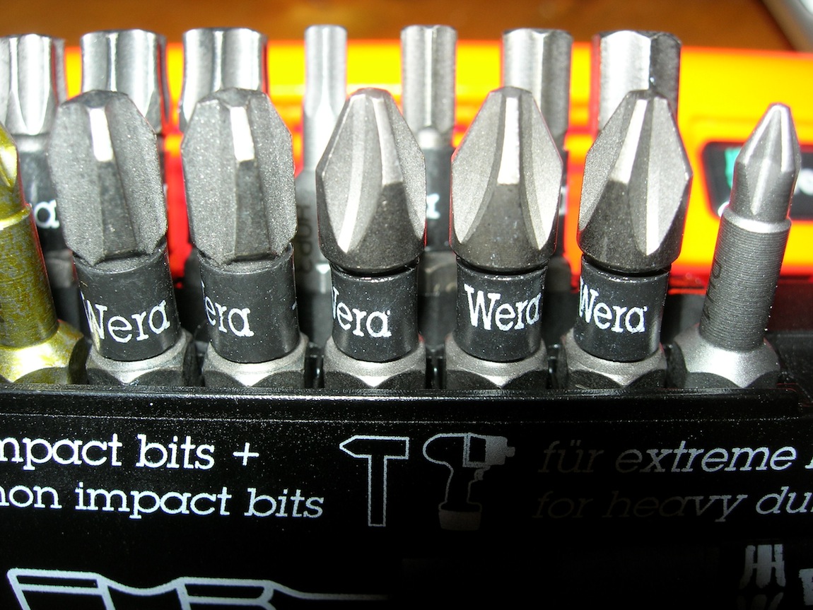

Сергей007 написал : Тоесть я не смогу поставить туда обычную ph 2 и скрутить два 1,5 мм профиля саморезом со сверлом? А какая s-nsd насадка (диаметр, размер или артикул) с sid 03500503???
Сможете. Но только проживет она недолго. Удар с таким моментом выдерживают немногие. На битах для ударных инструментов есть особая зона скручивания - "талия", которая пружинит во время удара и не дает бите сломаться, но в то же время передает тангенциальный удар. Такие биты служат примерно в пять раз дольше обычных (естественно, аналогичного качества). А насадка S-NSD 13L, артикул 318364.

Hilti_Team написал : Сможете. Но только проживет она недолго. Удар с таким моментом выдерживают немногие. На битах для ударных инструментов есть особая зона скручивания - "талия", которая пружинит во время удара и не дает бите сломаться, но в то же время передает тангенциальный удар. Такие биты служат примерно в пять раз дольше обычных (естественно, аналогичного качества). А насадка S-NSD 13L, артикул 318364.
Получается вот эта юбка после надписи TX20 если смотреть справа налево ? И если брать такие насадки вместо А этот набор который с SID`ом "набор насадок S-BPUNI" артикул 00334037 получается ударный?

Сергей007 написал : А этот набор который с SID`ом "набор насадок S-BPUNI" артикул 00334037 получается ударный?
Должны быть ударные. У меня с SIW-ом шел набор ударных головок и преходник для бит. Вот например ударные биты:

Сергей007 написал : Получается вот эта юбка после надписи TX20 если смотреть справа налево ?
Нет, неверно. Выемка на шестиграннике нужна для фиксации шариком патрона. А зона скручивания на ударных насадках - это более тонкая область, отмеченная красным цветом на рисунке. Дело, конечно, не только в толщине, но и в специальной термообработке этой зоны.
