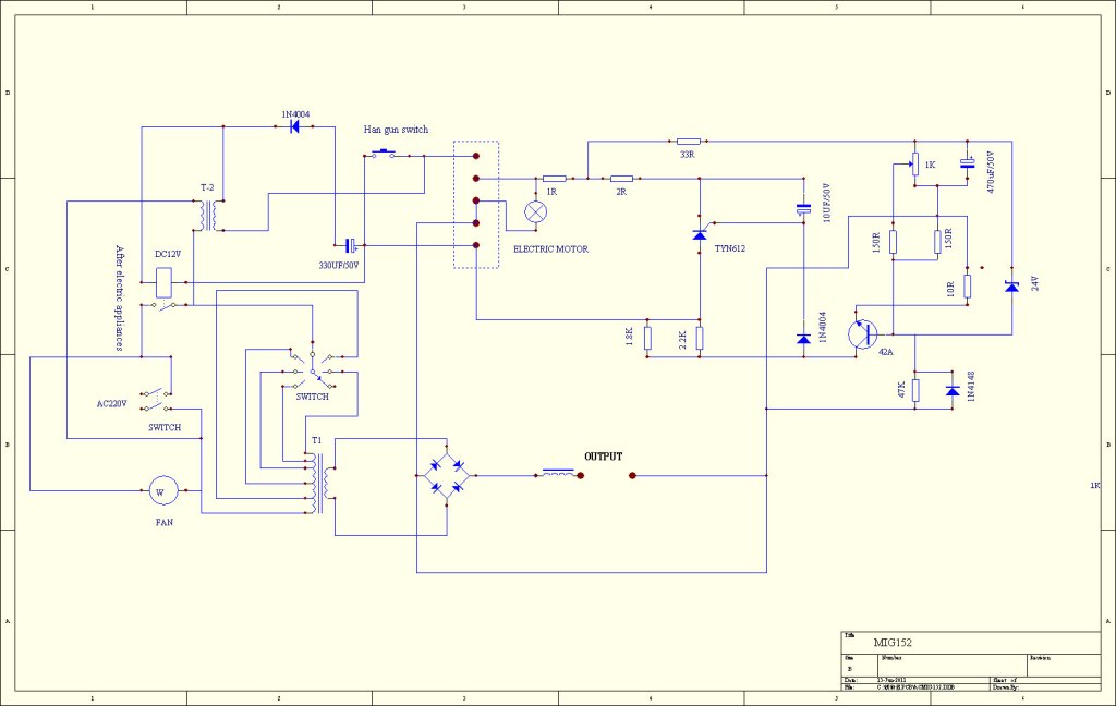

год назад стал "счастливым" обладателем полуавтомата BW Master 172. Честно - ожидал большего. Производитель лукавит про мощность и про надёжность. Греется сволочь даже не смотря на принудиловку охлаждения. Качество сварного шва со скоростью в квадрате ухудшается по мере нагревания транса. Замете, я не рельсы варил, а порог менял на папкиной "ОКЕ". Исплевался пока доделал. Ни с того, ни с сего подача проволоки сдохла. Полез "лечить". Визуально вижу обугленное сопротивление R03 на плате MIG808506.PC Ладно. Прусь на официальный сайт производителя. Интерфейс странички вроде не плох и даже дружелюбен но ни схемки, ни подсказки где взять, ни каталога запчастей там так найти и не удалось. Тех поддержка блин называется.
Какая то обидная несерьёзность наблюдается в тех сопровождении своей продукции. Впрочем может я слегка перегибаю и мне просто с аппаратом не повезло. :mad:
04.01.2012 в 00:41:27
ОлегКурский Мужики! В это трудно поверить, но один из представителей дилера BW откликнулся на мою просьбу и проникся моей проблемой. Более того, представитель оказался на столько правильным мужиком, что любезно предоставил принципиальную схему платы подачи проволоки. Думаю она однотипна для большинства полуавтоматов подобных китайских моделей.
Отнёс "дохлую" плату знакомому электро - "эскулапу", и полученную схему в придачу. О чудо! После ремонта проволока снова "полезла", причём намного веселее чем раньше.
