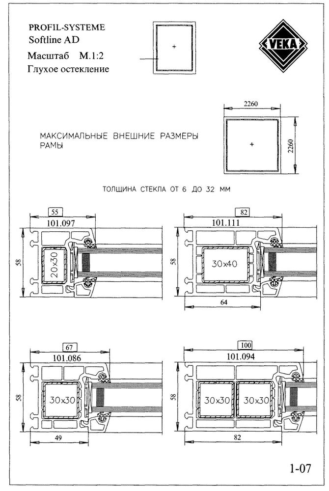

Хочу врезать приточный клапан в окно. Окна ставились давно, на одной из створок замечен штампик Veka. Планирую врезать в глухую створку. Ширина торчащей части рамы от верхнего откоса до штапика стеклопакета 45мм. Ширина клапана 40мм. Зель, вроде, требуется 12 мм. Места для маневра немного. Где можно посмотреть габариты глухого профиля окна, чтобы резать наверняка?

Да. На сайте аэрэко, усмотрел схемы установки, потом пообщался с представителями в Питере, увы, в глухую створку штатная установка не производится. А мне бы очень хотелось поставить в глухую створку (окно), а не в соседнюю (балконная дверь), ибо тепловая завеса от радиаторов идет на окно. Боюсь, что от двери будет больше холодом тянуть.
sergogo написал : Штапик, а не штампик
Именно штампик 8) Цветная бирочка на профиле. Буквы - "VEKA".
sergogo написал : veka какая ?
Вот чтобы я знал как их еще определять. Окна ставились лет 5, если не более, назад, конторы той давно нет.

2Мишутк Вот сюда пробовал обратиться? Там гдето я видел технологию. как врезать.

Спасибо. Покопаюсь. По чертежу вижу, что без взрезания силового элемента (металлокаркаса) клапан на глухую створку не поставить.
