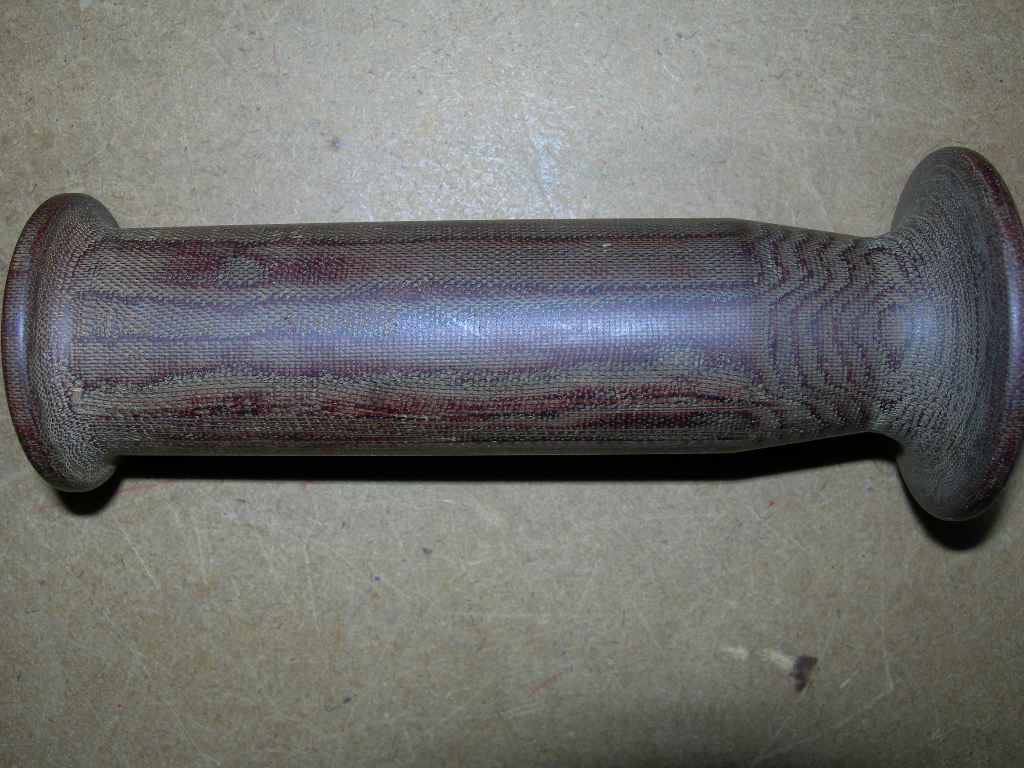

Alex___dr написал : Мне понравилась допручка Elu/DW что послужило поводом сделать (Надеюсь DW не обидится...) копию...
Здорово! Интересно как обрабатывалась металлическая деталь? В оригинале-то литье. А стоило ли так стараться? Я купил в сервисе макиты доп ручку практически такой-же конфигурации, только хомут пластиковый и бортик рукоятки большего диаметра, всего за 80р. ... Металлический хомут не считаю необходимостью, т.к. в случае обхвата пластика он может его деформировать и "задрать".
Регистрация: 13.03.2006
Сообщений: 28328
31.01.2010 в 13:54:32
dim's написал : Интересно как обрабатывалась металлическая деталь?
Сначала на фрезерном, потом на токарном, потом опять на фрезерном.
dim's написал : А стоило ли так стараться?
Alex___dr написал : Так ведь для себя делал...
dim's написал : Металлический хомут не считаю необходимостью, т.к. в случае обхвата пластика он может его деформировать и "задрать".
Деформировать и задрать хомут мог бы в случае криво отлитого отверстия с корявой поверхностью... А чисто расточенное отверстие, деформировать и задрать не может...

Alex___dr написал : Сначала на фрезерном, потом на токарном, потом опять на фрезерном.
Настоящий handmade, да ещё с деревяшкой - очень вкусно! Производителям надо бы делать такое на юбилейных инструментах)))
Сообщений: 28328
31.01.2010 в 15:39:49
Homemaster написал : да ещё с деревяшкой
Текстолит... Но издали похоже...

Alex___dr написал : текстолит... Но издали похоже...
На маленьком экране (12" wide) :)
Сообщений: 28328
31.01.2010 в 17:00:58
Homemaster написал : На маленьком экране (12" wide)
Тогда покрупнее...

Alex___dr написал : Тогда покрупнее...
Всё равно красиво! Да и точить текстолит наверное потруднее деревяхи.
Сообщений: 28328
31.01.2010 в 17:14:17
Homemaster написал : Да и точить текстолит наверное потруднее деревяхи.
Легче. Не скалывается...
