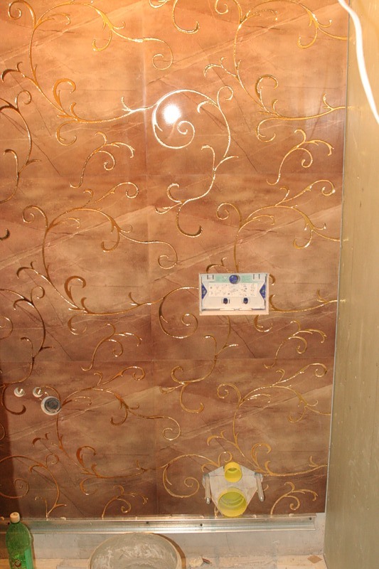

советы других мастеров. Сезон кирпичной кладки закончился. С дуру даже в организацию на стройку устроился. Через 4 дня уволился и на вольные хлеба. "Это сладкое слово - Свобода". Сейчас отделываю туалет и ванную в хорошем доме у хороших людей, но через посредника. Уложили теплый пол, стяжку, гипсокартон, навесной унитаз, теперь плитка вокруг. После этого на большую плитку в магазин.
