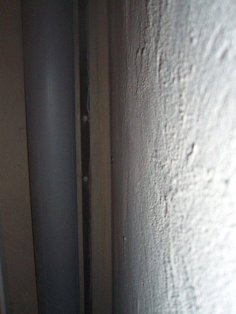

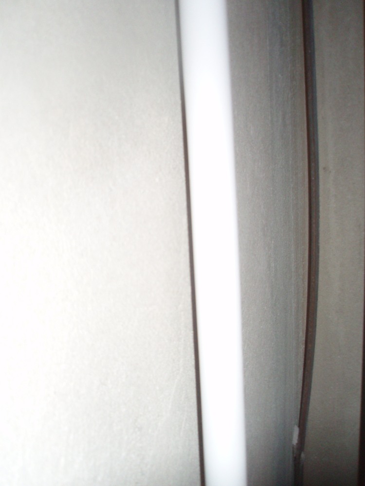

я в основном по кривым работаю,на днях заземление прятал в новостройке,замучался молотком его гнуть,подлезать неудобно было,клея в районе 3 см накладывал

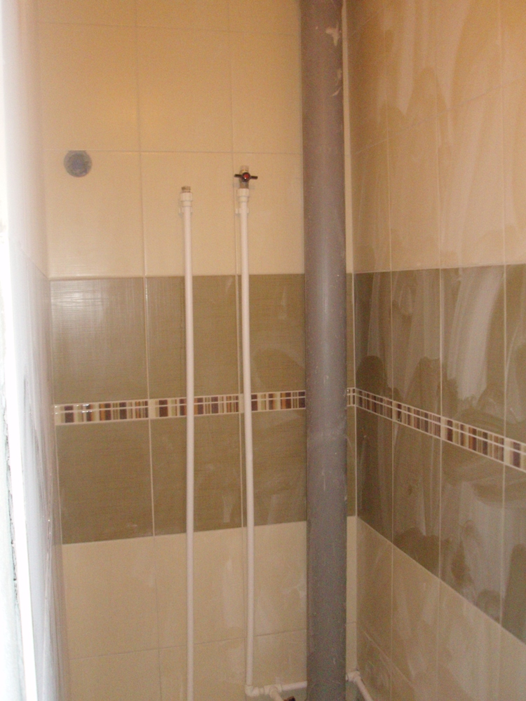

FARAON7575 написал : на днях заземление прятал в новостройке,замучался молотком его гнуть,подлезать неудобно было,клея в районе 3 см накладывал
фото готового санузла
