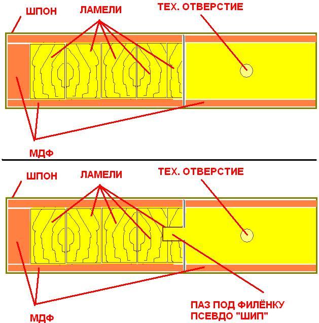

С собой в магазин нужно брать, маленькое зеркало, дабы в подробностях рассмотреть, что видно с верхнего торца двери и крестовую отвёртку, с диаметорм жала не больше 4 мм.
В магазине видим с торца, рассматриваем стоевую и место стыка с поперечиной
В первом варианте, стоевая сросщена из ламелей, сами ламели должны иметь в переклее, волокна идущие на встречу друг - другу (с переворотом), шпон наклеен, не прямо на массив, а с подложкой из МДФ, именно так производитель защищает полотно от перекосов, поскольку плотность шпона лиственных пород, отличается от плотности хвойных в 2-4 раза. Место стыка с поперечиной, абсолютно ровное, говорит о том, что скорее всего имеет место шип "в потёмок", только в том случае, если на боковых торцах нет пластиковых заглушек. Так же на стыке, можно увидеть шип или часть шипа, такой может быть шипом в "полу потёмок", но поскольку такая технология очень трудозатратна, этого многие не делают, т.е. шипа просто нет, а та его часть, что видна, это не что иное, как паз под филёнку, с обратным профилем.

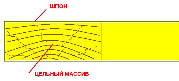

Во втором варианте, может быть стоевая из цельного бруса, это видно по волокнам. При варианте изготовления стоевой из фанеры или ДСП, чаще всего торец, вообще заклеивают, дабы скрыть изъяны. Так же может быть, шпон наклеенный прямо на массив, как только по торцам, так и по пласти.
Ну и в завершении осмотра полотна, вспоминаем про отвёртку, нужна она нам, для проверки целостности заполнения полотна. Шпонированные полотна покрывают лаком, в специальных лакокрасочных камерах, это некий конвейер, в который по цепочке заходят полотна. Для их крепления, в ленте конвейера, служат тех. отверстия с торцов полотна, обычно их делают диаметром 8 мм, в которые мы и суём нашу отвёртку, вращательными движениями мы сможем убедится, в том что внутри полотна заполнение сделано цельное или с пустотами из гофрокартона, если само жало немного намочить (послюнявить), то на белый свет можно вытащить, частицы материала из которого сделана обвязка.

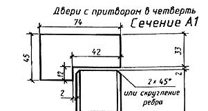

В идеале дверная коробка должна иметь, размеры соответствующие ГОСТу это 74 х 45 мм, с высотой четверти 12 мм. и сросщена из ламелей.

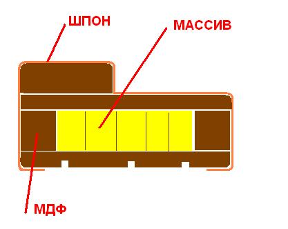

В шпонированном варианте, с обкладками из МДФ, чаще всего размеры немного иные 75 х 40 с высотой четверти 12 мм. В принципе 5 мм, большой роли не играют, делается это из за того, что европейское оборудование, как и европейские сертификаты, разнятся с нашими.
Очень часто производители делают коробки как цельномассивными, так и срощеные по технологии "микро шип", это можно понять и увидеть, перевернув коробку на тыльную (не лицевую) часть, микро шип может быть как продольным (видно с торца), так и поперечным, некоторые вместо продольного микро шипа, клеят просто на гладкую фугу, в принципе это не критично.

Собираюсь брать дверь такой модели: дощечка справа, дощечка слева, а в середине стекло, сверху ничего.Так вот я думаю, что помешает такому полотну перекоситься?
WEREG
WEREG
Монтаж дверей
Регистрация: 08.09.2006
Сообщений: 8902
11.12.2009 в 12:20:03
BART82 написал : что помешает такому полотну перекоситься?
Помешает, заполнение стоевых, как на первом рисунке.
