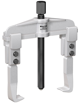

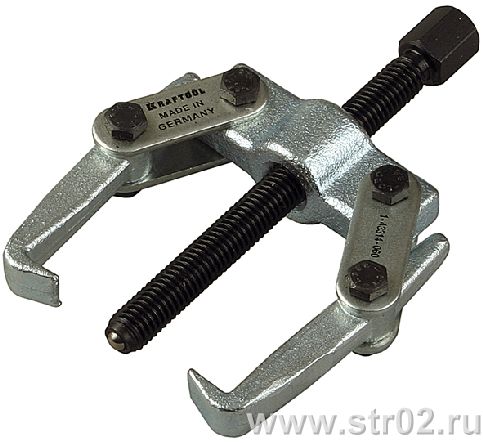

2maksim2152 с электродвигателями постоянного тока так советуют: Подшипники снимают только в случае их замены, для этого: а) снять пружинные кольца, фиксирующие положение подшипника на валу; б) снять смазочный диск и подшипник с помощью съемника; в) очистить и тщательно промыть бензином или керосином поверхности под подшипник; г) нагреть подшипник в чистом минеральном масле до температуры 70-80 град.С; д) насадить нагретый подшипник на вал до упора внутреннего кольца вала.
Вот фотки съемников для подшипников, может что-то подобное и самостоятельно можно изготовить:

не поверите! Подшипник не идёт с вала, точнее сдвинулся на 3 мм и всё!!! Сбивали его а он сидит, пробовали снимать съёмником не идёт!!! Что делать? Засада прям какая то!!!:cool:

Вообще съёмником надо тянуть - просто обязан слезть. Из буксы - тем же самым съёмником, вывернув его лапы наружу (для этого винт надо вывернуть, и ввернуть с другой стороны). Для упора винта потребуются подкладки.
Если кольца совсем не идут - возможно придётся их распилить или расколоть. На Форуме уже описывался подобный случай - поиском должно найтись.
