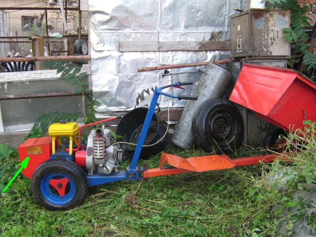

извините за мои плохий руски чзик-я из Болгария.купил мотоблок ,но нет никакие бумаги-можно изпратит на почту или на форуме документация мотоблоке-мои адрес ancho_69@abv.bg .много благодаря

2ancho_69 Шильдик (табличка) на мотоблоке есть?

ест но можно прочитат толко завод каторои изгатовил-какои то для газовои техники.завтра поиду на деревня и запишу имя завода

Двигатель от мотоблока "Гном" казахстанского производства. Сейчас, к сожалению, по-моему не выпускается. Поршневая там от мотоцикла "Минск". Магнето от любого тракторного одноцилиндрового пускача. А что за агрегат в целом, я не знаю...

Такой же двигатель стоял на мотопомпах и электростанции ГБА-0.5. Двигатель 2 тактный, 3,5 л.с, ~ 4000 об/мин Поршень и кольца подходят от мотоцикла Минск. Магнето от тракторного пускача. У меня были 2 помпы и генератор. Слабым местом двигателя является текстолитовая шестерня привода магнето и центробежного регулятора. Но ее можно найти в продаже, да и изготовить не так сложно. Помнится в начале 90-х обращался к фрезеровщику - он и сделал. На генераторе прогадала несколько раз прокладка под головкой. Сейчас я их все продал.

у меня мотопомпа в гараже с таким двигуном стоит. И книжка от неё тоже где то на чердаке.
