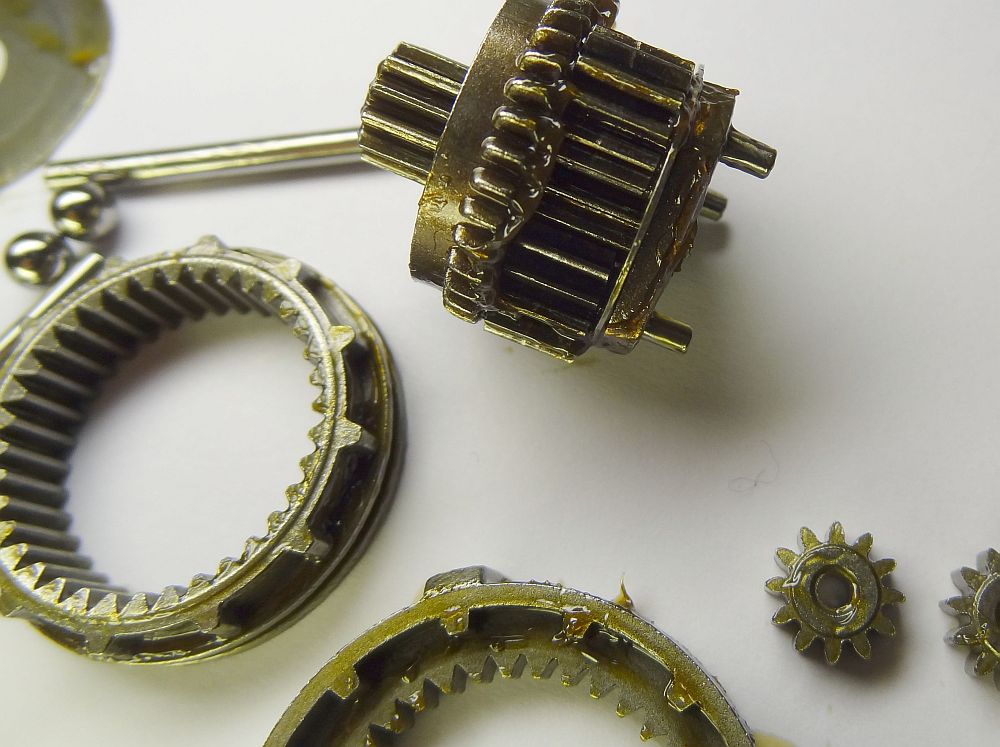

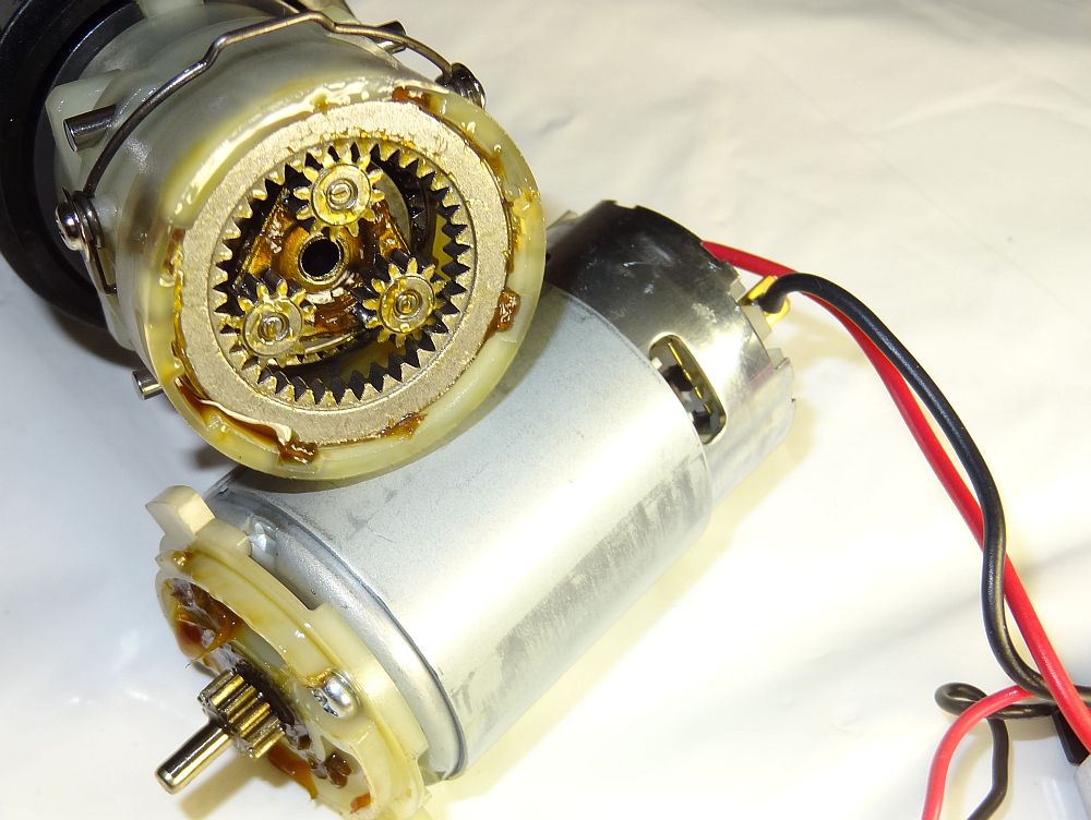

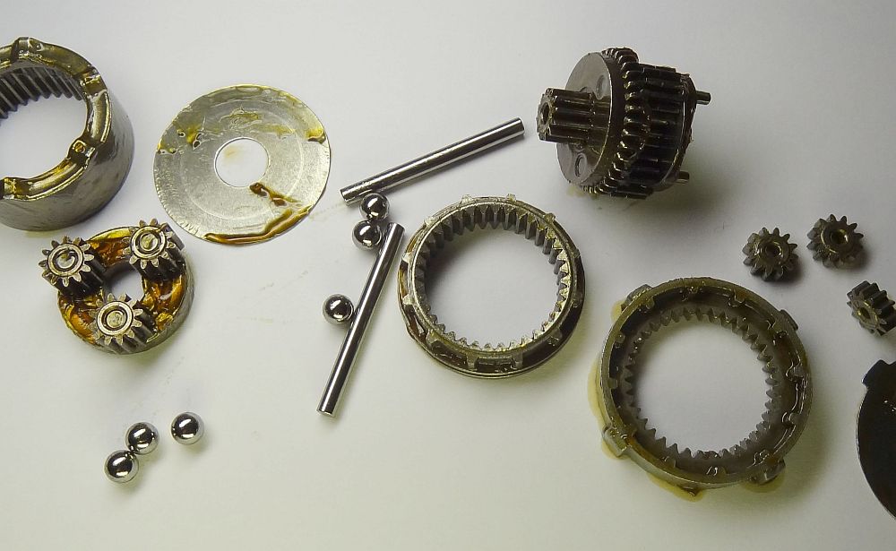

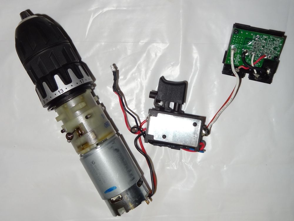

Петрович-76 написал : Джумшут, потроха http://dewaltownersgroup.com/index.php/topic,385.0.html
Джумшут написал : Петрович-76, благодарю!
Что-то редуктора как раз и не видать.
Дополню немного...

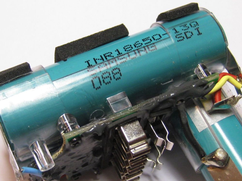

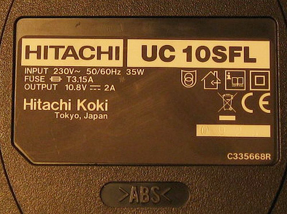

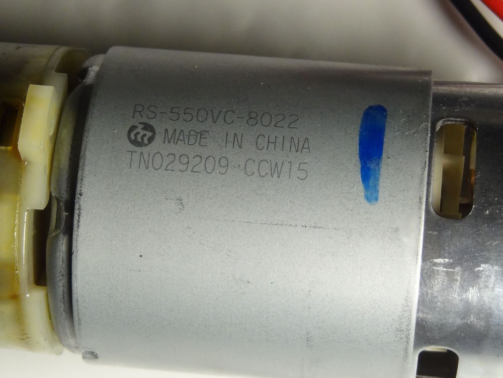

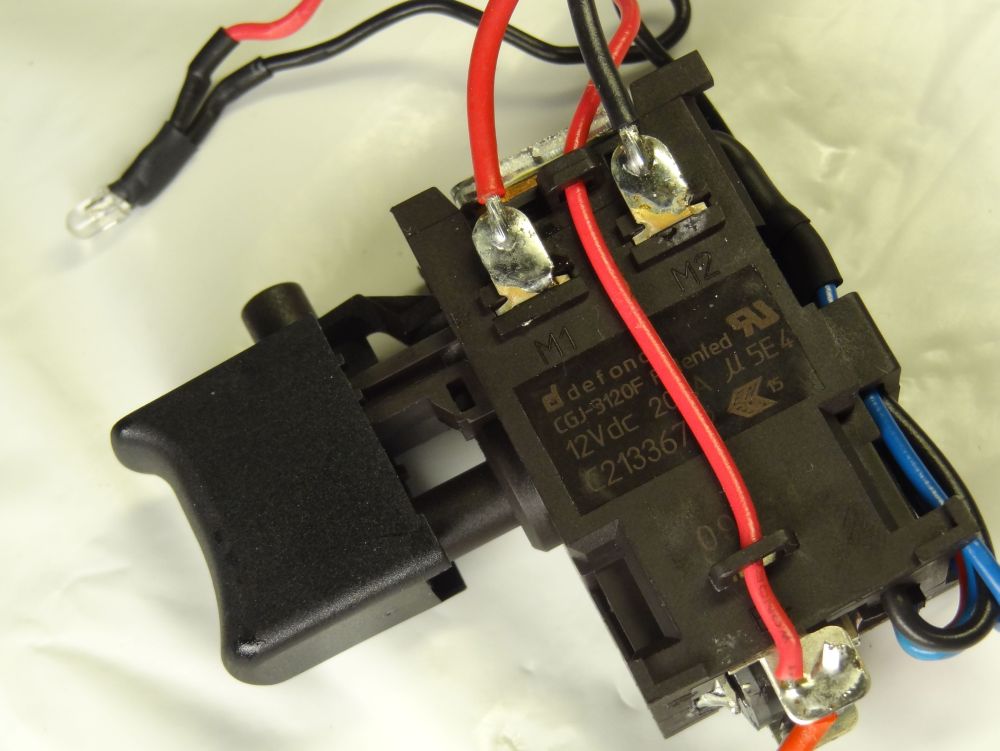

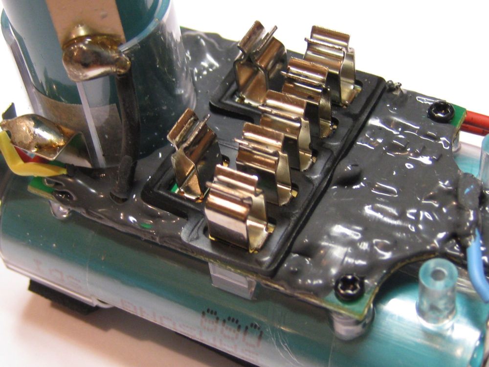

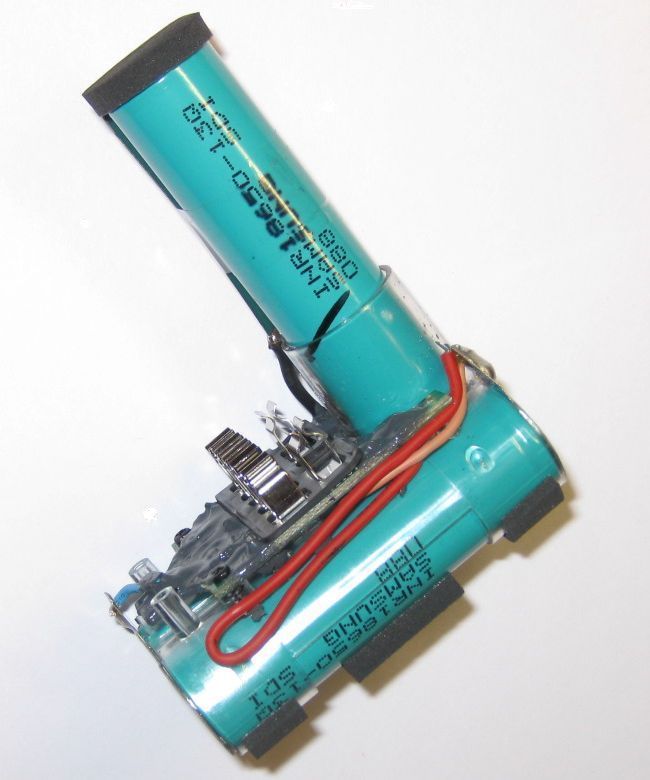

Ещё:

rem273, за последнюю фотку акков отдельное спасибо.

А я пожалел уже о покупке. Поехал покупать 12В интерскол (был он у меня несколько лет - уперли какие-то сволочи) и чего-то повелся я на слова продавца, типа не сильно дороже, зато легче, крутящий момент в два раза больше чем интескол и т.п. Купил короче я сабж. В руке лежит конечно получше и вес действительно меньше. Уже дома когда зарядил аккумуляторы на полную - попробовал... Ну что сказать, чуда не случилось он слабей Интерскола 12В - это совершенно точно. PS Одно утешает, сейчас по теме пробежался, что в аккумуляторе банки 18650, у меня их полно. Хотя бы не надо будет голову через 3-4 года ломать на тему сдохших аккумуляторов.

TankBoy написал : в аккумуляторе банки 18650, у меня их полно.
Ноутбучные и силовые банки увы разные.
