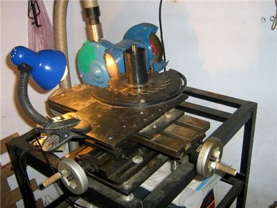

подскажите как сделать самому или укажите ссылку.

если на производство и тачить много ну примерно пил 10 в день и диаметром на 800 мм
то покупайте нормальный станок но не полу автомат (там шестерни литые чьть нетак настроил и бамс каюк станку)
если для себя любимого то учитесь тачить ручками ибо дёшево надёжно и сердито , подойдёт любое надёжное точило с посадочным на 32 без всяких фтулок а поворотно-наклонный столик можно и самому своять
я вон ручками на днях 2 поперечки на 800 заточил
так пару раз заточиш потом малярную ленту на зубья наклееш , центр найдёш , циркулем провериш прорезку зубьев, дорежеш если надо .
для нарезки новых зубьев можно применять технику нанесения ресунка на метал как при граверовке . тобиш где зубья будут белой гуашью красиш , как высышнет можно как по бумаге ресовать а потом уже нарезать
кароче 10 % теории 90 % практики

Так и делаю тачу пилы на глаз, но хотелось бы какое не будь приспособление к наждаку приделать чтобы точить. Пилю пилами ДСП и нужен более менее точный градус заточки.
Есть кокой не будь чертёжик приспособы?

мы своими силами собрали вот такой бюджетный заточный станочек (чертежи здесь):
предназначен для алмазной заточки пил с твердосплавными напайками. там две насадки - одна для дисков на ручные и настольные пилы - диаметр от 120 до 250 мм, вторая на стационарные станки - диаметр до 400 мм. Мы на нем точим диски для формато-раскроечных станков, круглые фрезы, диски на торцовочники, в том числе по аллюминию, диски на паркетки, причем не только для себя, но и еще для нескольких мебельных производств. Качество заточки всех устраивает.
