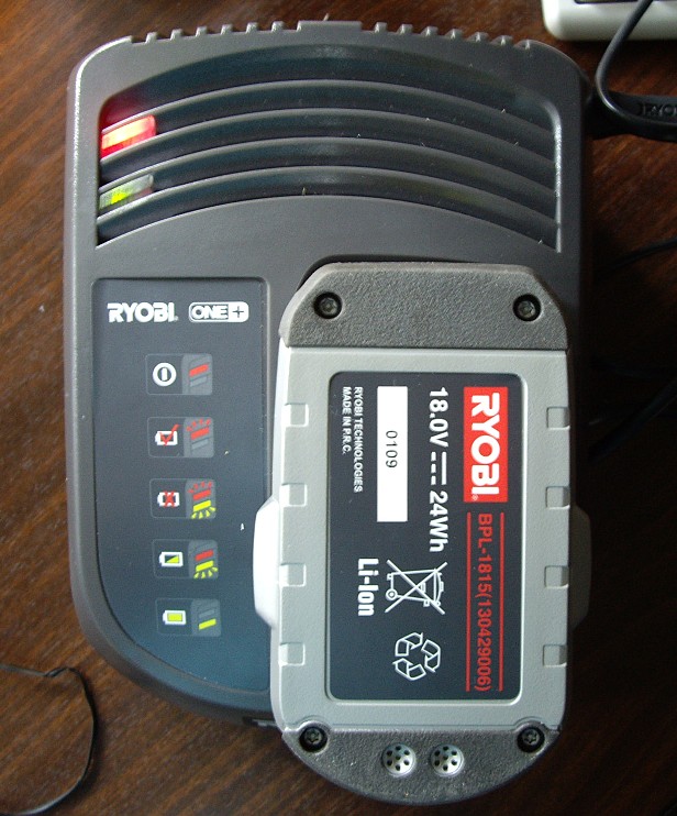

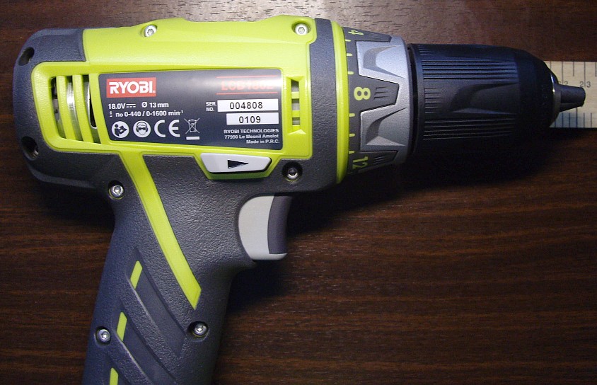

итак, я решился на апгрейд своей линейки ONE+ до лития. Варианта вообще было 3:
  1. самый минималистский. Купить только ЗУ для Li-Ion. Она заряжает старые батареи Ni-Cd за 45 минут (если не врут), а то устал уже ждать почти 2 часа заряда в старой зарядке. Но это, конечно, ещё не апгрейд до лития, а только шажок к нему.
  2. ЗУ+АКБ 2,4 А*ч. почти 5000 р. Сразу получаем правильное и быстрое ЗУ и АКБ без эффекта памяти и с низким саморазрядом. Однако, вес почти такой же, как с Ni-Cd. Вес, конечно, внушительный. Можно отнести к недостаткам линейки (исключая экзотические УШМ, саблю и т.д. Речь, в основном, о шуруповёртах и гайковёрте.)
  3. Комплект новый шурик LCD1802 (compact) с 1-й или 2-мя АКБ по 1,4 А*ч, зарядкой и сумкой. Комплект с 1 АКБ 5500 р. С 2-мя 7340. Так как по отдельности АКБ 1,4 А*ч пока не продаются, а, если и будут, то никак не по 1800 р., а дороже, решил брать с 2-мя. 2 АКБ, вес АКБ на 0,4 кг меньше, чем у Ni-Cd. Быстрый заряд. Всё это перевесило.

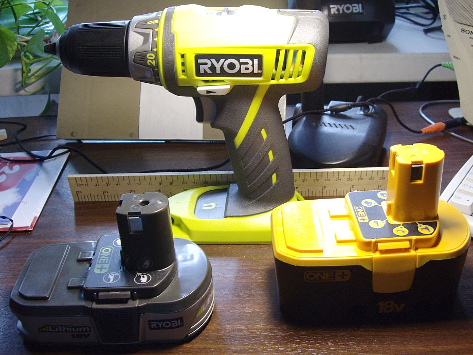

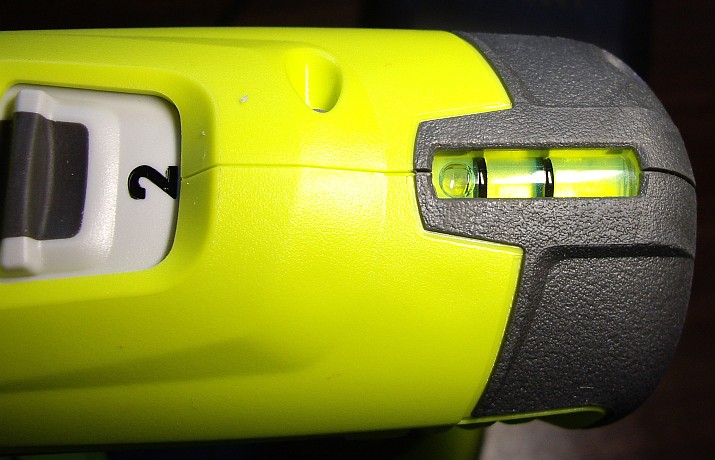

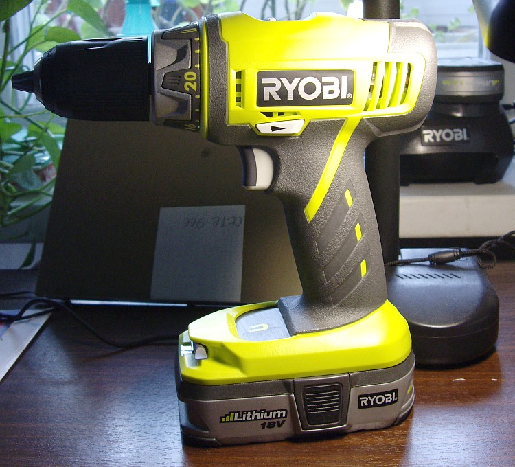

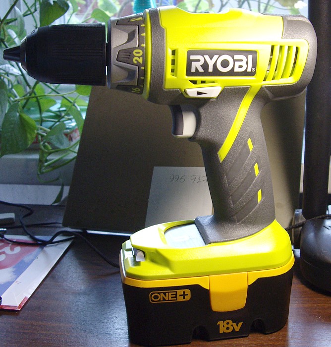

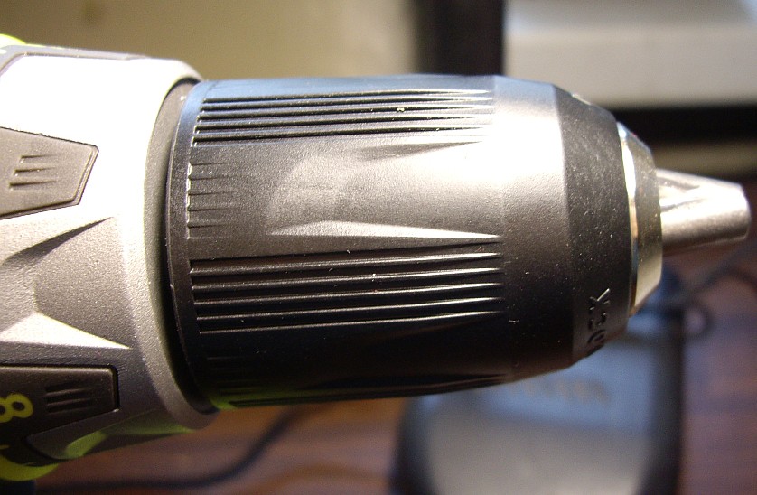

RYOBI LCD18022B В 2-х словах об отличиях от предыдущей версии CHP-1802 (которая на даче, так что совместные фотки пока не могу выложить): короче (на глаз, но явно), несколько другое оформление обрезинки и цвет, конечно, другая муфта на патроне - рифлёный пластик без дурацких резинок, уровень «в затылке». И вес. Напомню:
Ryobi CHP-1802 ONE+ вес без АКБ 1,5 кг, вес с АКБ Ni-Cd 2,4 кг.
Теперь RYOBI LCD-1802: вес без АКБ 1,2 кг, вес с АКБ Li-Ion 1,7 кг. вес с АКБ Ni-Cd 2.1 кг.
АКБ Li-Ion 1,4 А*ч = 0,48 кг АКБ Ni-Cd 1,7 А*ч = 0,88 кг
Итого, выигрыш: АКБ на 400 г легче (что справедливо, разумеется со всей линейкой инструментов), шурик тоже полегче старого. На 300 г. Вместе (шурик+АКБ) легче на 700 г. А больше всего в старом шурике меня утомлял вес. Ну и резинки дурацкие на патроне. Которых теперь тоже нет. Молодцы. Поработали над ошибками.

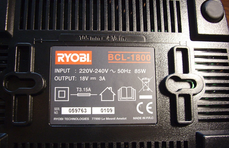

Размеры шурика: длина с убранными кулачками 205 мм. С сжатыми - 218 мм. Высота (с Li-Ion) - 220 мм. Ось сверления при стоящем на АКБ шуруповёрте горизонтальна. ЗУ. Огромное, но лёгкое - BCL-1800 0,84 кг Старое ЗУ BC-1800 1,17 кг. Есть крпеление на стену, что подкреплено оригинальным решением - АКБ защёлкивается на корпусе ЗУ, как на инструменте, так что не выпадет во время заряда. Сумка довольно прикольная. Опишу позже. Немного фоток:

2 vasskar спасибо. Кстати, забыл указать, что муфта на новой модели стала, как у всех - положение сверление стоит в одном ряду с другими значениями муфты. То есть, переключаться на сверление с мягкого вворачивания (допустим, «3») нужно прогоняя кольцо по всему диапазону. Видимо, издержки компактности.

Время зарядки соответствует указанным 45 минутам, или как с никелем, выдали желаемое за действительное? :)
n-p-n
n-p-n
Регистрация: 19.03.2007
Сообщений: 16598
21.10.2009 в 16:15:37
