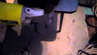

Может кому то будет интересно. Приобрел УШМ Ryobi R18AG-0, разумеется понимал, что это бытовой инструмент, брался для разовых "полевых" работ. Но меня не устроили 2 вещи:
  1. 115 диск.
  2. хват для шлифовки. Соответсвенно поменял кожух на 125 (вроде от макиты) подошел идеально :yu и развернул редуктор на 90гр. но пришлось закрепить его всего 2 винтами, т.к. одна сторона совсем чуть чуть короче и отверстия совпали только 2 - по диагонали, но держится достаточно крепко :)

SiD-D, а видео снимите пропила какой нибудь железяки?

Anat78 написал : видео снимите пропила какой нибудь железяки?
Мехпила думаю вполне подходит под это определение :) Ryobi R18AG-0
