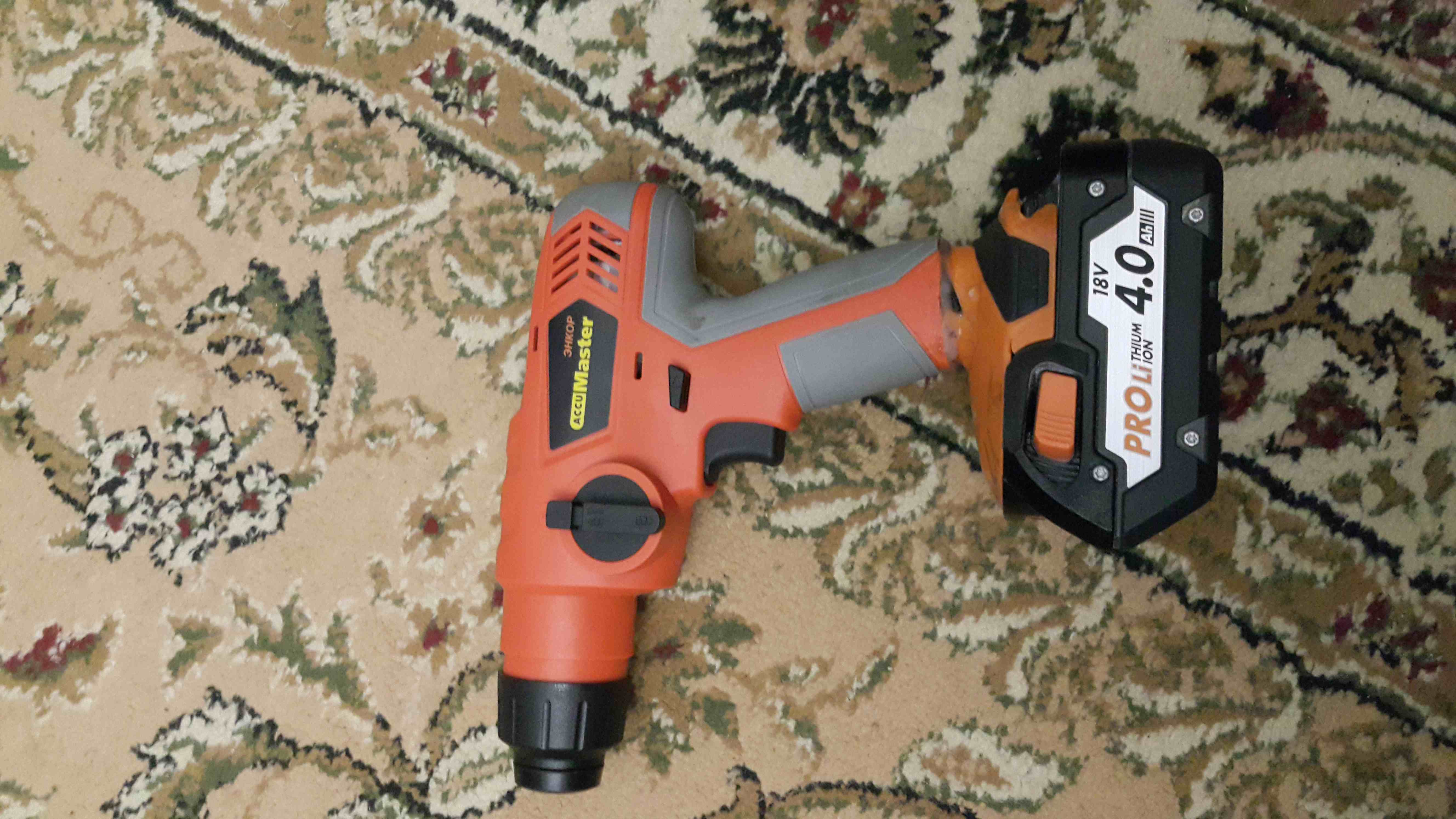

CODfan написал: Вот поженил фонарик Энкор на Риоби .А Перфоратор на АЕГ.
Оффтоп, конечно. А что родные энкоровские АКБ настолько плохи?

CODfan, как думаете, реально поженить перф с аккумуляторами милуоки?

Lord01, У меня их нет.Есть 2 четырех амперника Риоби ,один 5 ампер.И два 4ач АЕГ. Нет смысла покуп а ть еще и энкоровские.Дорого и неудобно иметь разные батареи. А так очень выгодно. Перфоратор обошелся всего 1900р.как довесок к шуруповерту АЕГ самое то.Гораздо лучше чем иметь шурик с ударом,бьет он фигоао и очень тяжелый.

EmpD`Art написал: CODfan, как думаете, реально поженить перф с аккумуляторами милуоки?
EmpD`Art, Легко Вопрос целесообразности.Ведь для этого надо найти или фонарь или сломаный шурик .Воррос цены. Я вот к примеру хотел купить готовый првербанк для батареи АЕГ ,а он стоит 3000 плюс 1500р доставка а.Поэтому купил старый фонарь за 500р буду делать сам.
Считаю иметь пять четырехамперных батареи и не использовать их как походный повербанк чистое преступлерие.
Я считаю что все идет к тому что скоро каждый человек будет иметь свою 36 вольтовую батарею ну или две по 18в,они будут универсальны И к ним будут продавать различные гаджеты и инструменты.от самоката и велосипеда до шуруповерта или цепной пилы.

CODfan написал: Ведь для этого надо найти или фонарь или сломаный шурик .
То есть Вы просто выдрали из другого АЕГэшного инструмента контактную группу и вставили её в перф, или как?

Плох сфоткал перф. Вот так виднее
Хотел сделать под Риоби.Но поленился там посложнее

CODfan, спасибо. Подскажите, распиновка контактов на батареях Энкор и AEG совпадает? То есть, провода надо подсоединять в той же последовательности?

EmpD`Art написал: CODfan, спасибо. Подскажите, распиновка контактов на батареях Энкор и AEG совпадает? То есть, провода надо подсоединять в той же последовательности?
EmpD`Art, Нет у АЕГ обратная. В гугле можно на батарею Аккумастер глянуть.там указаны полюса.
