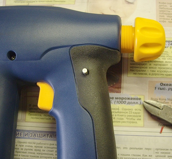

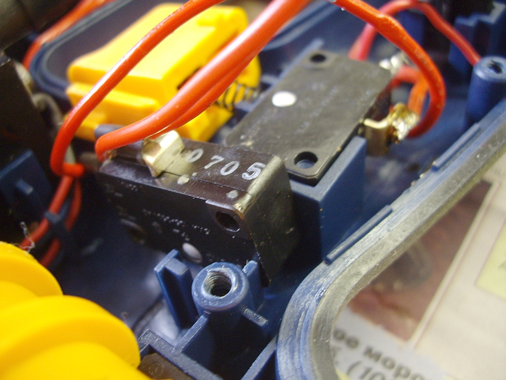

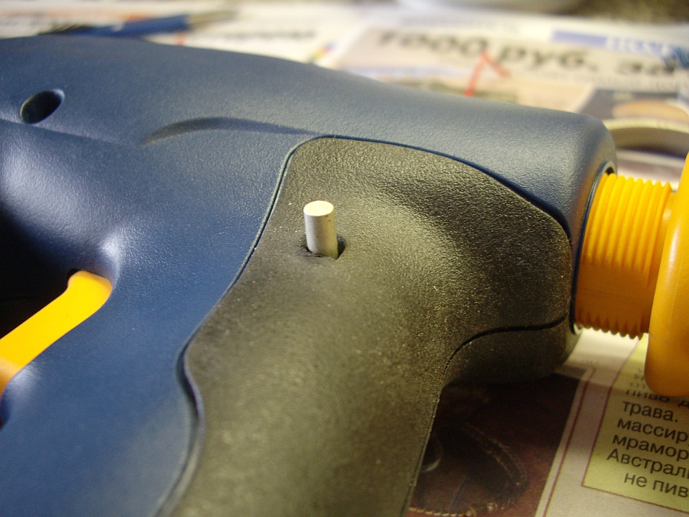

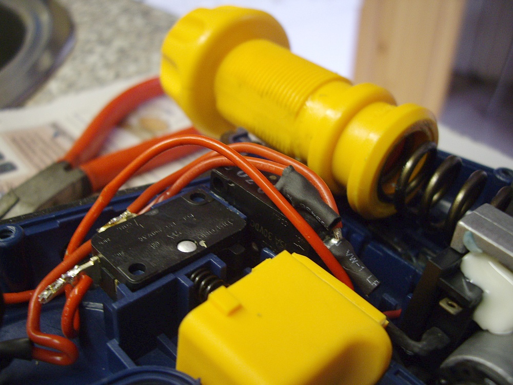

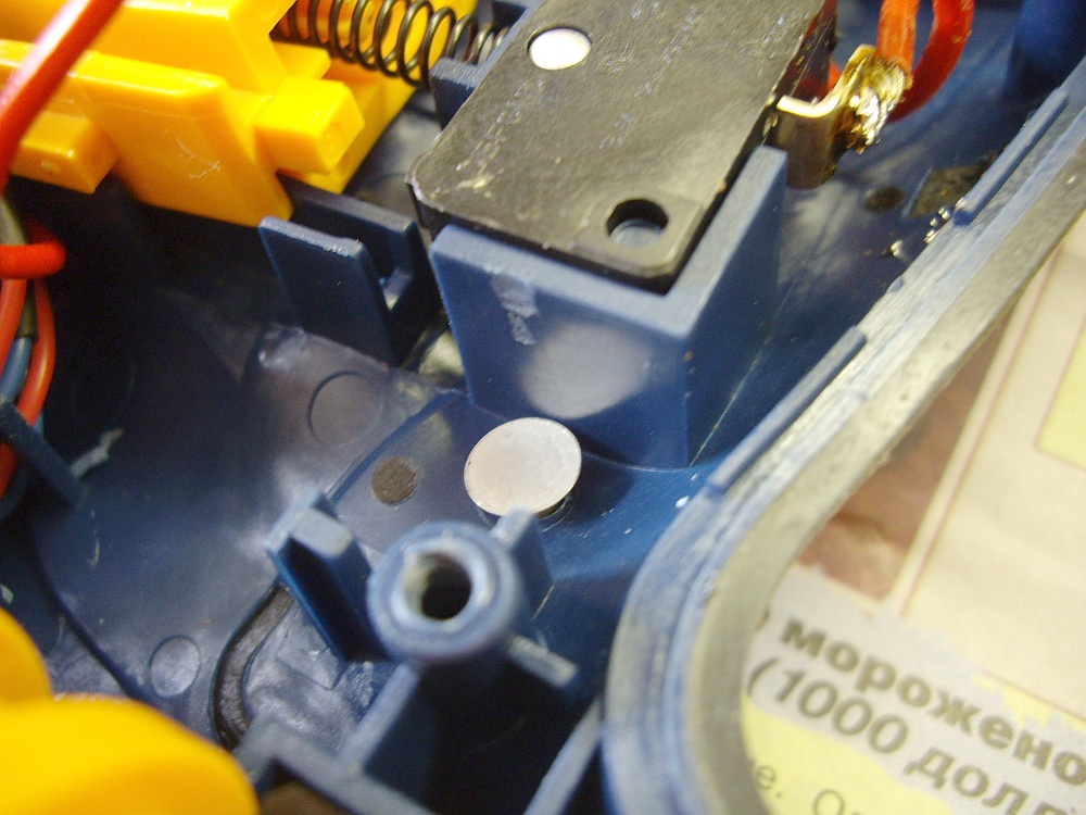

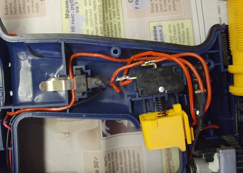

не_китаец написал : Хочу предохранитель убрать или ослабить, не придумал пока как(вроде по инструкции он должен нажиматься перед каждым выстрелом). Если придумаете отпишитесь как
Придумал... сперва думал, накоротко замкнуть (и остаться без блокировки), но не получилось. Нужно стало вынимать/вставлять АКБ перед каждым выстрелом ;) Нужно именно замыкать перед тем, как нажать спусковую скобу. В итоге, пошёл простым путём. Высверлил рядом с основной скобой отверстие сбоку в рукоятке степплера, воткнул заклёпку шляпкой внутри, приклеил тот же самый концевик, который стоял раньше в «носу» степплера, восставновив его в цепи коммутации, там места как раз впритык для него, смотри фото. Получилась кнопка блокировки под большим пальцем (для правши удобно.) Думаю со временем на заклёпку подобрать мягкий широкий колпачёк, чтобы при длительной работе палец не натирал (поэтому заклёпку поставил подлинее, с запасом.)
